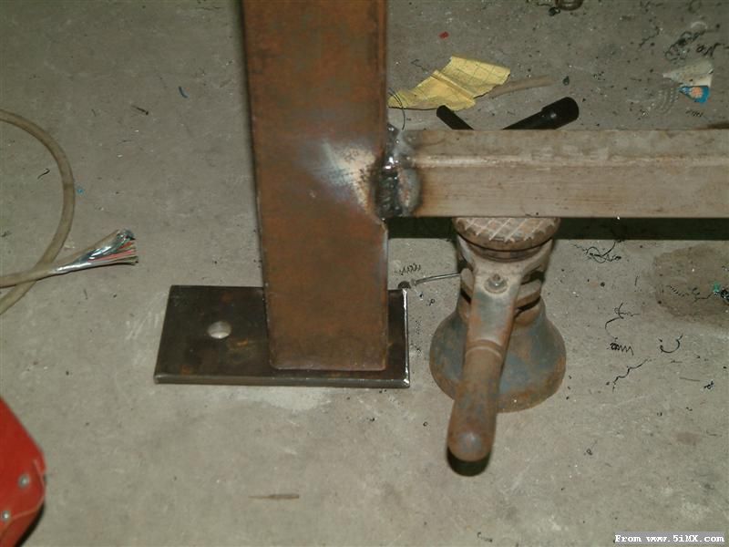

方管的容易振动!

作者: yxy699    时间: 2008-6-24 07:56
原帖由 feicgs 于 2008-6-23 19:08 发表
方管的容易振动!
为什么呢?那用什么材料做车床架子好呢?
作者: yxy699    时间: 2008-6-24 08:01
原帖由 中山阿成 于 2008-6-23 21:35 发表
有必要用70那么大的方管么?
我原来还一直打算就用30的方管焊一个呢。。。后来觉得30的确实太小了,就打算用40的。。现在看来又要考虑考虑了。
我原打算买80x5的方管,可是转遍了钢材市场也没买到,没办法,现在是非标管的天下,国标管价格太高,经营的人不多。
这个架子的刚度依旧不足,在试机时发现在某个转速下有共振现象,架子还需要继续加固。有条件还是打一个混凝土台子最好。

作者: fang    时间: 2008-6-25 00:54
底座腿搞成八字,强度要大很多,不容易晃动..
作者: 云浮    时间: 2008-6-25 01:05
把方管上面开孔灌满干砂子,机床使用过一段时间再加,直到加不进为止再封起来,减震消音,不然有点象教堂的管风琴共鸣

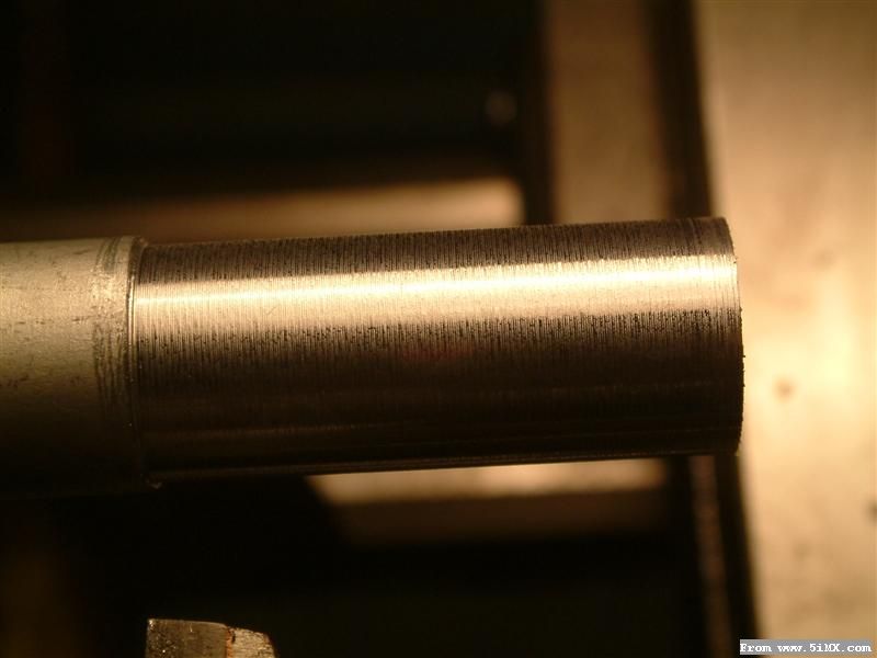

磨了一把刀,把个螺丝帽车圆了
外圆
端面
作者: 手控车床    时间: 2008-7-3 17:51
期待继续上图
作者: 手控车床    时间: 2008-7-3 18:09
刚才有全部看了一下,怎么主轴箱盖子的油漆掉了那么多???
作者: 7KH    时间: 2008-7-3 18:16
A3钢侧面能车得发亮,不错不错~~~~~

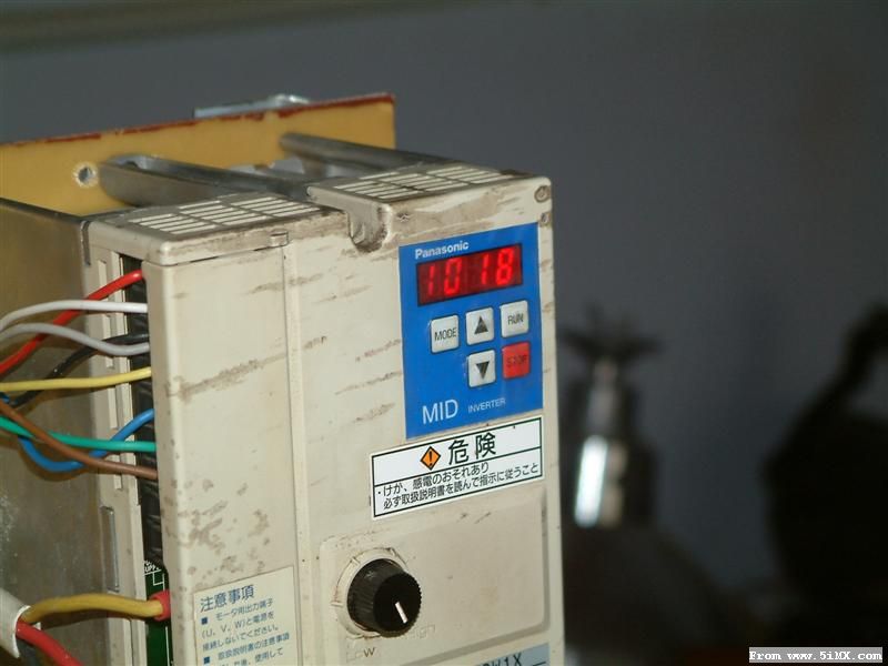

标题: 刚刚设置了一下变频器,变频器现在可以显示主轴转速了
松下变频器有调整显示倍率的功能,今天设置了一下,变频器现在可以显示主轴转速了。
电机1400转时对应的频率为50HZ,倍率为28,二档皮带论的变速比大概是0.78左右,28*0.78=22。
变频器设置61项中的倍率设为22,变频器显示的转速经转速表核实基本正确。
[ 本帖最后由 yxy699 于 2008-7-5 17:38 编辑 ]
作者: inline    时间: 2008-7-4 23:17
原帖由 yxy699 于 2008-7-4 17:42 发表
变频器设置61项中的倍率设为 ...
异步电动机都有转差率的,负载增加后转速下降更厉害,变频器显示的数字和输出频率有倍数关系,但和主轴速度肯定是不一样的。

这样的变频器是柜内按装的。
作者: yxy699    时间: 2008-7-5 17:36
原帖由 555W 于 2008-7-5 03:41 发表
LZ,多谢您的图啦,但是外接没有成功,(没有反应)劳驾再给一张接线合打开的特写好吗?(看1234的关系)。
                                                                                             谢谢
变频器是要设置的。等我给你传个说明书你好好研究一下吧
作者: yxy699    时间: 2008-7-5 17:38
原帖由 inline 于 2008-7-4 23:17 发表
变频器上显示的是空载的转速

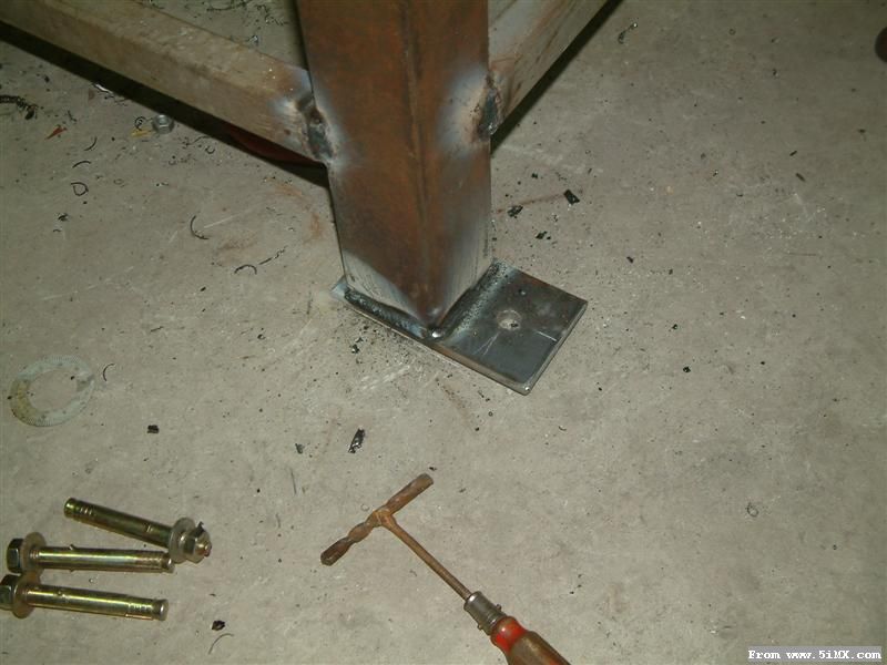

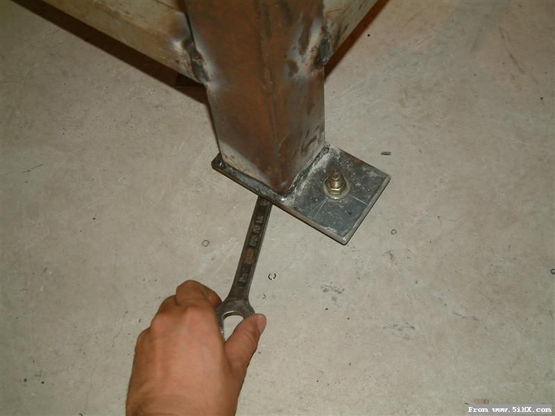

给床架做鞋
顶起来,穿上鞋
鞋跟

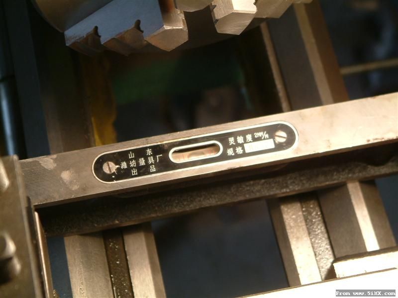

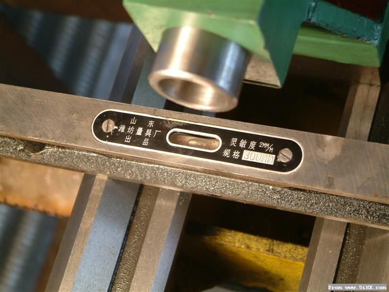

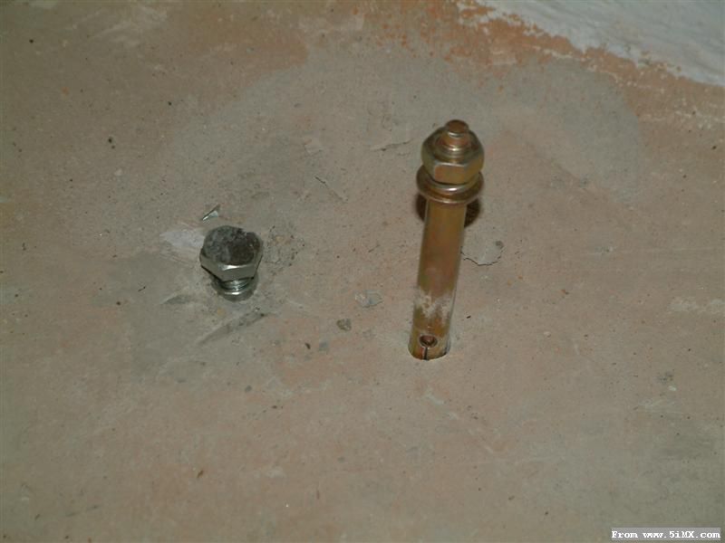

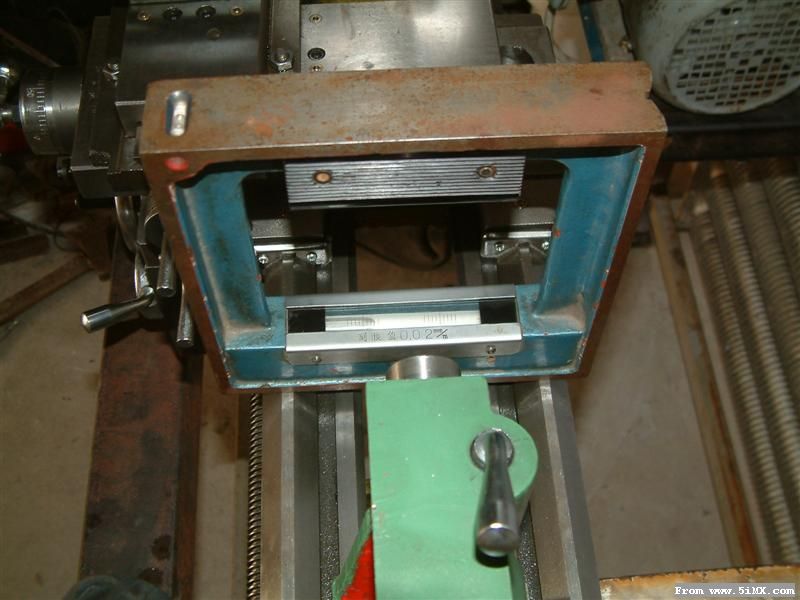

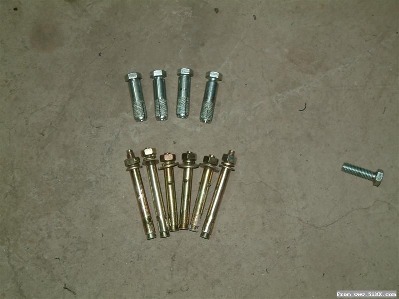

作者: yxy699    时间: 2008-7-5 18:01
矮的是调整螺栓,高的是固定螺栓

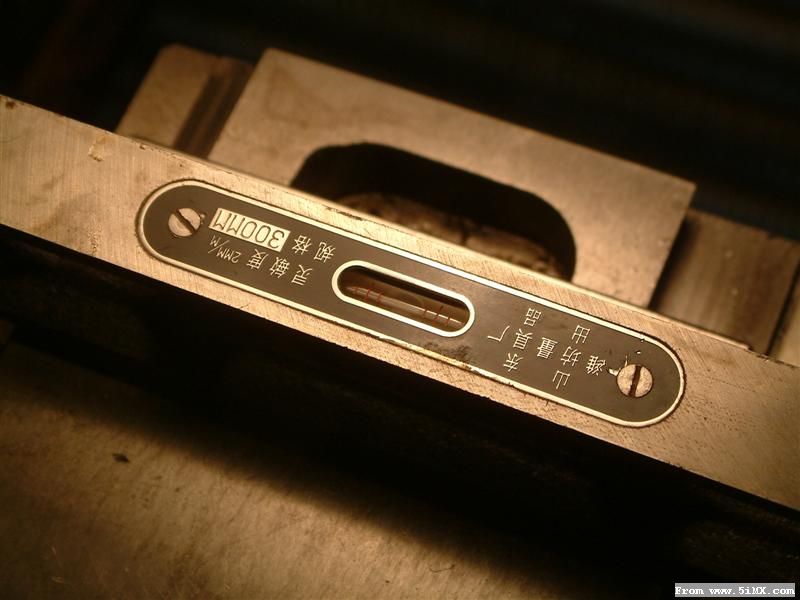

反复调整螺帽的高低,使床身水平
横向基本水平了
尾座一侧基本水平
卡盘一侧基本水平
换高精度的水平尺再调
[ 本帖最后由 yxy699 于 2008-7-5 18:06 编辑 ]
作者: yxy699    时间: 2008-7-5 18:08
床架在地脚螺栓紧固后床身震动减少了很多,但是在主轴1500转左右床架有一个共振点存在,床身还需继续加强!
找个螺杆车了一刀,刀痕很明显,刀还是磨得不行

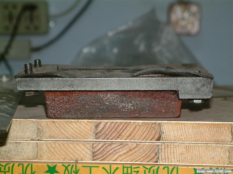

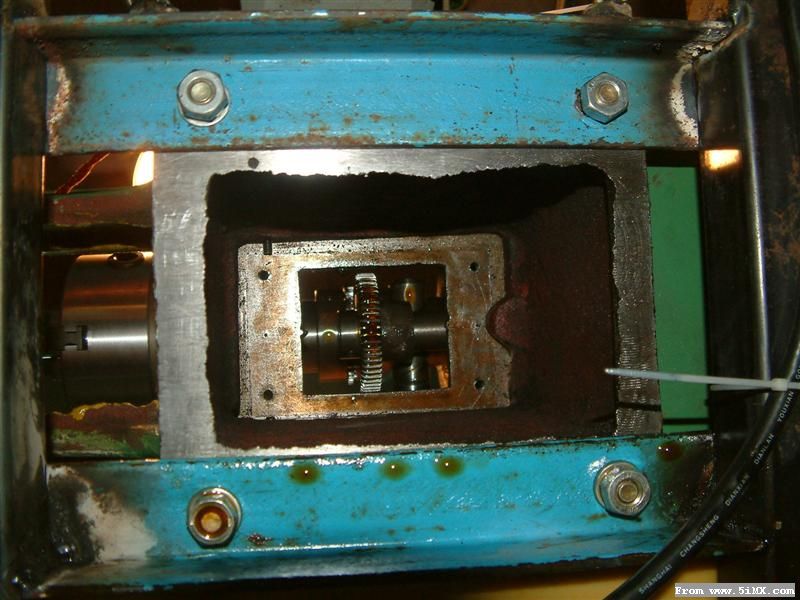

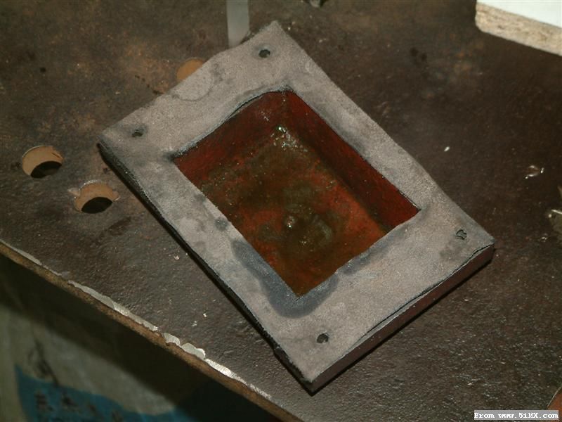

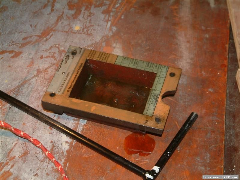

标题: 主轴箱漏油的治理

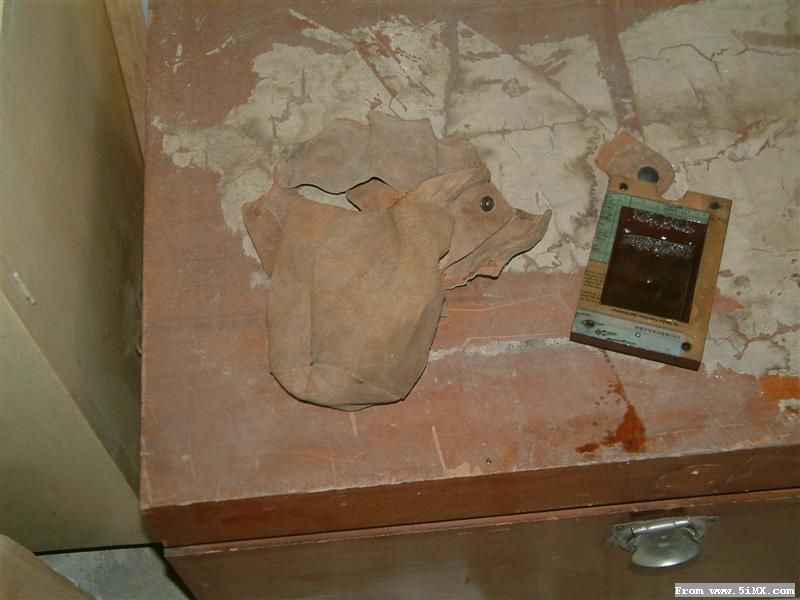

拆下主轴箱下底板,密封垫是用神机的铣床说明书做的
主轴箱下平面
翻箱倒柜找了几块牛皮,但是都太小
没办法,只好对这个电焊手套下了黑手
用原来的垫做模版
做好了牛皮垫
安装的时候发现,有两颗螺丝过短致使底板不能上紧,所以才会漏油,厂家犯的是低级错误
[ 本帖最后由 yxy699 于 2008-7-9 18:30 编辑 ]

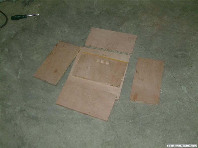

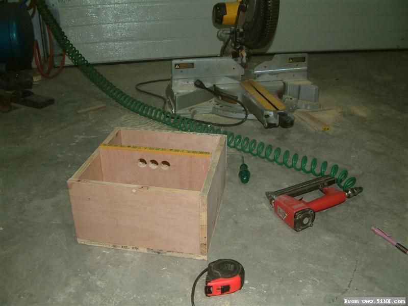

作者: yxy699    时间: 2008-7-9 18:34

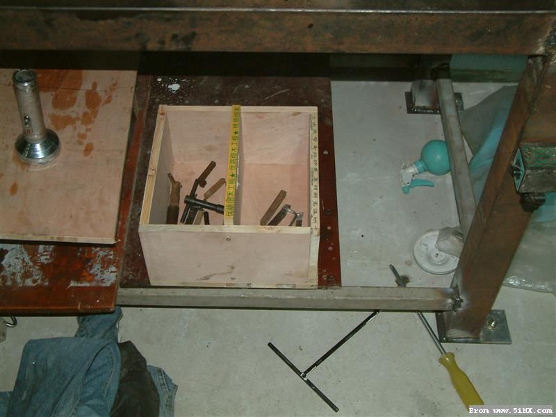

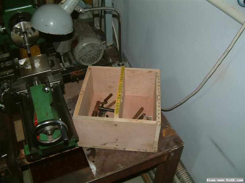

标题: 装修剩下的细木工板做个工具箱放车刀
下料
拼装
投入使用了

那低级的错误厂家都会犯,所以说玩615的都很牛~~~~~~~~~

作者: 春天的豆豆    时间: 2008-7-9 19:49
木合子中间板上的那3个洞,是给抓手用的吧~~
作者: 哈色勃莱德    时间: 2008-7-9 23:08
皮垫性能不是很好,时间一长容易老化。建议用高质量的石棉垫。
作者: vr6070    时间: 2008-7-9 23:54
有一种薄的防油橡胶,很好用,皮垫还是会渗油
