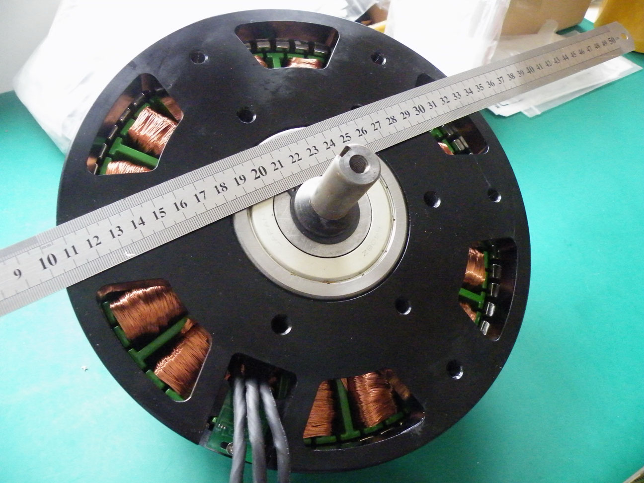

作者: 玩玩玩    时间: 2011-9-26 22:14
看看我这个电机够不够你用的。
预览:
[ 本帖最后由 玩玩玩 于 2011-9-30 12:23 编辑 ]

标题: 31楼提供的无刷马达照片有点意思!
:em26: 谢谢分享!:em00:
作者: 摩天轮1111    时间: 2011-10-9 09:45
31楼过瘾啊,,呵呵,这个多重,上多大桨的
作者: easy123110    时间: 2011-10-9 10:18
31楼应该是我见过最大的了。
以前就晓得HACKER的A200

作者: 玩玩玩    时间: 2011-10-11 14:22
发了个大电机让大家开眼。
首先,如果局限于航模领域,没有很大的电机。而工业上或电动汽车领域的无刷电机都很大。不过内转子的多外转子的小。功率都是数十和上百千瓦。
其次,这个电机是我们帮客户定制的一款动力伞电机。重量12KG,功率10KW左右。使用铁锂电池组和电动汽车用电调调速。

作者: 玩玩玩    时间: 2011-10-16 12:29
看看39楼的绕组数就知道还是我们制作的这款大了。呵呵。Tmotor在上海展会上展示过大电机样品。要价1W还没货。亲呀,我们的那款240mm的电机也没有1W这么贵呀。我当时想问Tmotor订点其他小电机。他们竟然说只做外销,不做国内。呸!以为自己懂点外语就牛呀!所以,奉劝玩家们别考虑买Tmotor了。人家根本不屑咱们的。
