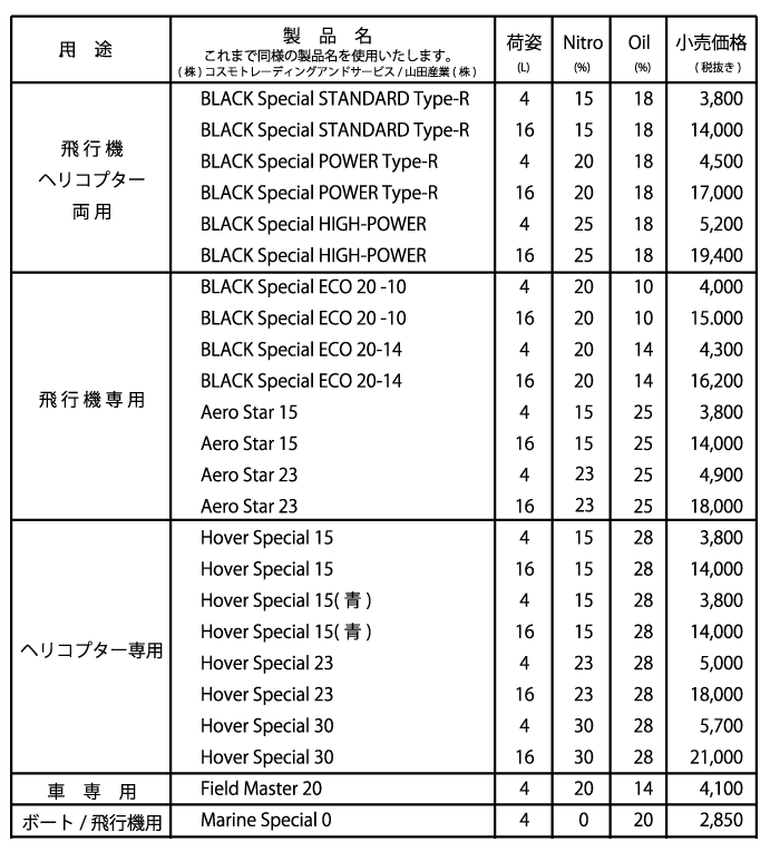

2015年4月1日开始,新"东家"接手COSMO模型燃油事业后以新品牌推出产品:
YS 收购了COSMO的飞机用油和直升机用油并以 Power fuel品牌推出与COSMO配方相同的燃油.
OS 收购了COSMO的车用油和少数飞机用油以NITRO-X品牌推出与
COSMO配方相同的燃油
与原COSMO型号的对比如下图:
也就是说现在和将来市场上将没有COSMO品牌的模型燃油继续销售了,今后在市场上买到COSMO品牌的燃油 要么是2015年3月31日前生产的库存产品,要么就是假货!

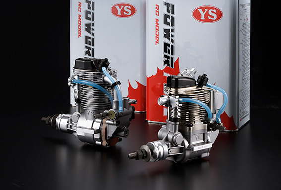

最近在日本YS网站上看到YS燃油,其比例和分类与COSMO都极其相似
YS 收购了COSMO的飞机用油和直升机用油,推出的power fuel燃油,型号和润滑比例和以前COSMO一致。
