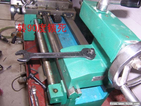

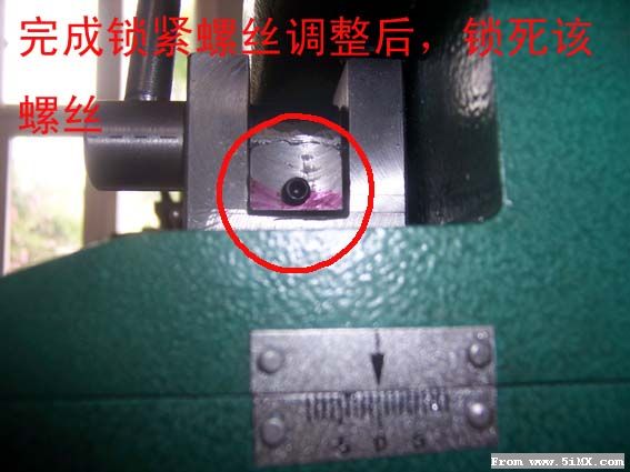

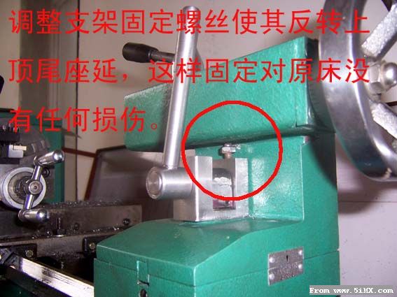

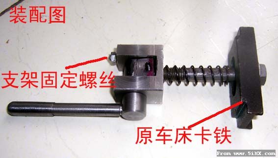

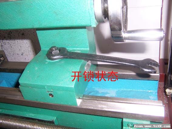

方案有两种。如果你动手能力比较腼腆,请用方案“一”。如果方案一中,自己车一个3毫米以上大螺距的螺丝,效果会更好。当然这方案使用起来偶尔会合小刀架有点干扰。在原车床卡铁和尾座之间加一个力度大些的弹簧。上原床锁紧螺母。调整工作动程,使扳手转90度左右就能完成开闭锁。如果讲究些再做个把取代照片上的扳手。
方案二是完全重新做。其实一点儿不复杂,且充分考虑弟兄们爱床如命,所以采取了对原床没有一点儿损伤的固定方式。。。
上图:
[img][/img]
[img][/img]
[img][/img]
 楼主| 发表于 2008-5-16 18:21 | 只看该作者
[img][/img]

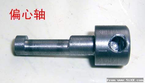

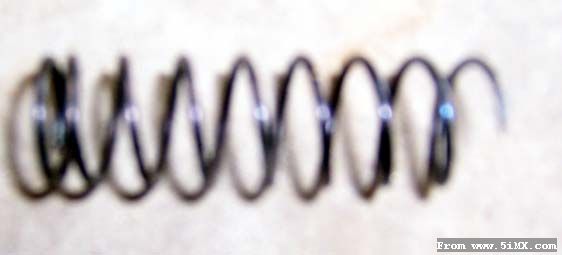

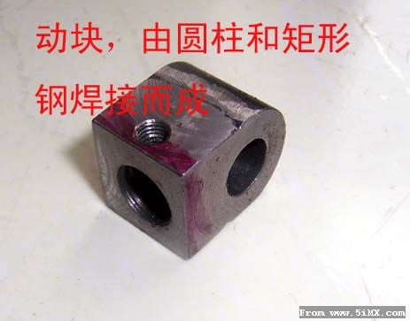

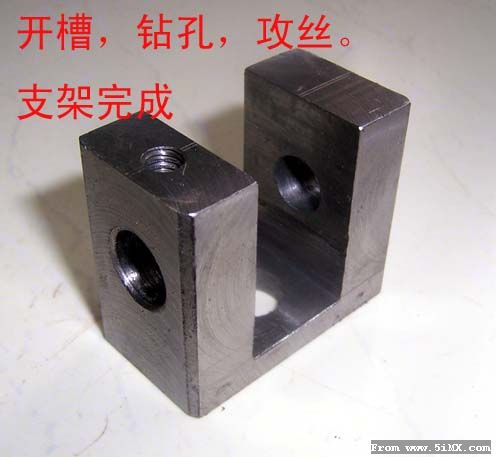

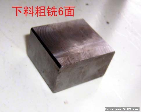

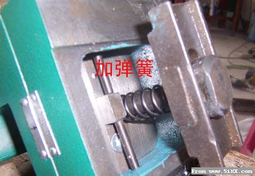

抱歉方案一照片顺序上反了。
方案二:
[img][/img]
[img][/img]
[img][/img]

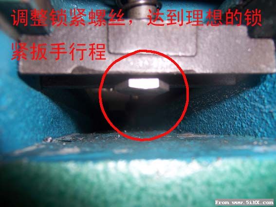

 楼主| 发表于 2008-5-16 18:29 | 只看该作者
[img][/img]
[img][/img]
[img][/img]

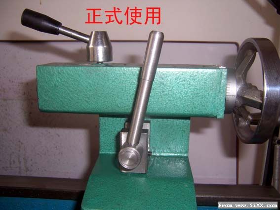

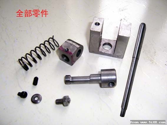

 楼主| 发表于 2008-5-16 18:32 | 只看该作者
[img][/img]
[img][/img]
[img][/img]
 楼主| 发表于 2008-5-16 18:34 | 只看该作者
[img][/img]

发表于 2008-5-17 00:55 | 只看该作者
往上一抽,紧,往下一压,松,爽爽爽:em26:
