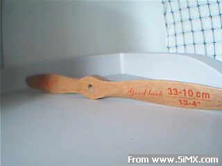

13*4的桨46级能用吗?

大了点~~~~
用11*6或11*7的就OK了~~~
13*4太大~~~~2C用不合适~

12×4应该还可以

我认为可用在机头粗大的机型上如AT--6等。

应该过大建议用11*7

zongqing52  在 2005-1-20 05:11 PM 发表:
夸张~
是试下~转速直接上不去~~
13*4用在61差不多~~~
52的都大了~~

雷虎尼龙螺旋桨
规格 发动机 价格
7X4.5:(06~09/2C)...........7.00
7X5.5:(09~10/2C)...........5.00
8X4 :(09~15/2C)............8.00
8X5.5:(10~15/2C)...........6.00
9X4.5 :(20~25/2C)..........9.00
9X5.5:(25~30/2C)...........9.00
10X5.5:(30~40/2C)..........9.00
10X6:(30~40/2C)............9.00
10X6.7:(40~46/2C).........10.00
10.5X 7:(40~46/2C)........10.00
10.5X 7.7 :(40~46/2C).....10.00
11X4.5 :(30~46/4C)........11.00
11X7.7 :(46~61/2C)........11.00
11.3X6.5 :(61/2C 60/4)....12.00
11.3X8.2 :(46~61/2C)......14.00
11.5X9.2 :(61/2C).........14.00
11.5X10.2 :(61~75/2C).....14.00
12.5X5.5 :(60~70/4C)......15.00

应该能用吧,用在3D机上。
