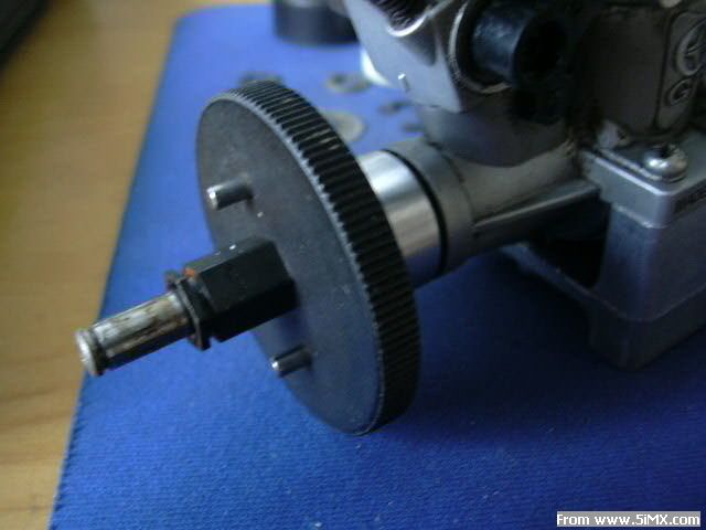

没小螺丝固定吗?实在没办法只能用拉马拉出来了,不过拉出来就不能再用了。。暴力的方法

这个应该是固定到上面的如果认为以后不会再需要这个的话可以用暴力

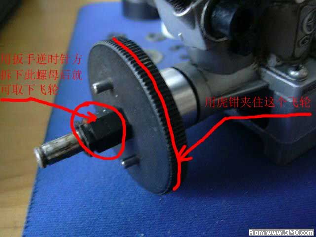

打开发动机后盖,固定发动机轴承,然后就用扳手拧吧

是雷虎的GP系列发动机吧?

飞轮很新哦。。。
转速 说的方法是正确的。。 :)
