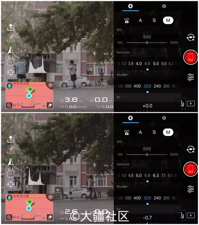

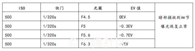

比如,以Inspire 2为例,在白天拍摄时,固定1/320s的快门速度和ISO感光度为500时,在光圈f4.5的时候发现画面过曝,亮部的细节看不清。此时,将EV值从0EV调节为-1EV(见表),发现光圈从F4.5逐步变到F6.3整体画面亮度不断减少,曝光正常。(如图)

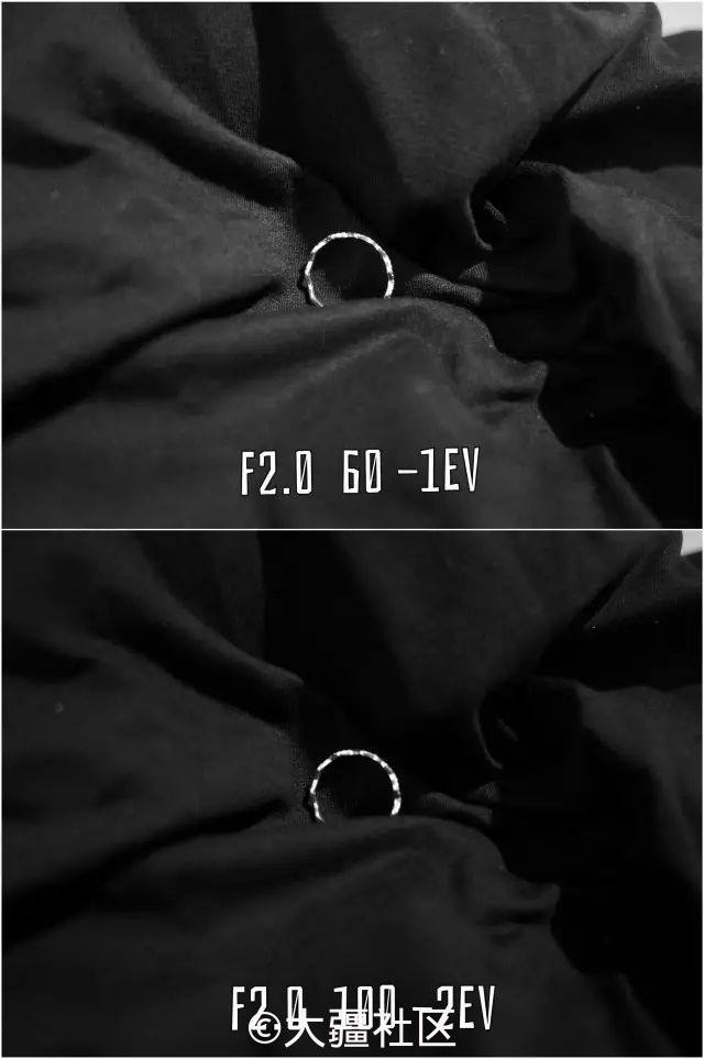

很多人说“白”和“黑”针对的是背景,其实这种认识是不全面的。有时候它也可能是前景,最常见的场景就是拍摄剪影的时候。实际上我们可以把它理解为针对画面中主体以外的区域的颜色。如下图,黑色区域为背景,戒指为主体时曝光正常。当光圈F2.0,快门为1/60s时,发现画面中黑色的区域颜色不够纯净,变成了黑灰色。使用“黑减”原则,减去了一档EV值,在光圈不变的情况下,快门变成了1/100s,保证戒指曝光正常的情况下,黑色也更加干净、深沉,主体色泽也更好。

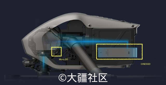

使用Inspire 2进行拍摄的时候,可以采用两种方式记录素材: 一种是用机身前侧的Micro-SD卡,可以记录H.264编码格式的素材(也支持H.265编码格式),待拍摄结束后作为代理文件,方便时时浏览和现场简单剪辑。但是这种格式所记录的素材信息较少,后期处理空间有限;另一种是机身内置CINESSD的高速储存,可录制5.2K CinemaDNG /RAW和 4K Apple ProRes的视频素材,为后期处理留出充足的空间。
因此,建议您在拍摄照片时采用RAW(RAW Image Format)格式记录素材;拍摄视频时采用CinemaDNG /RAW或者Apple ProRes配备的 D-log格式进行素材的采集,这几种格式所带来的充足的后期空间,可以帮助您在曝光不准确的时候,对素材进行一定的修补,减少不必要的损失
