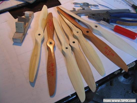

我是这样削的桨
发表于 2005-2-28 19:05 | 只看该作者 回帖奖励 |倒序浏览 |阅读模式

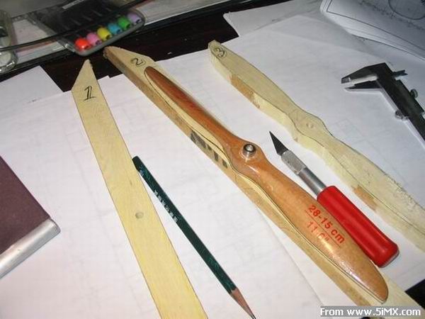

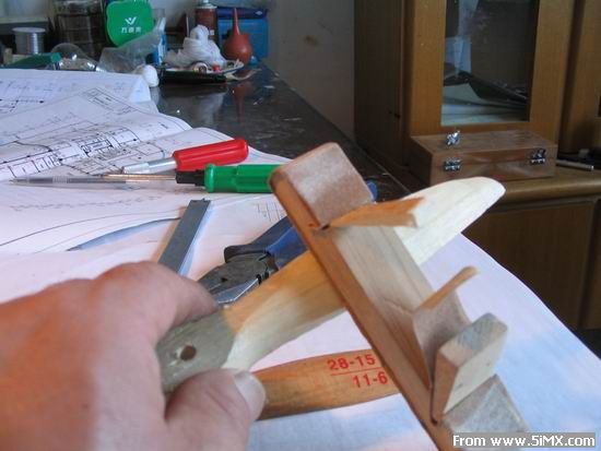

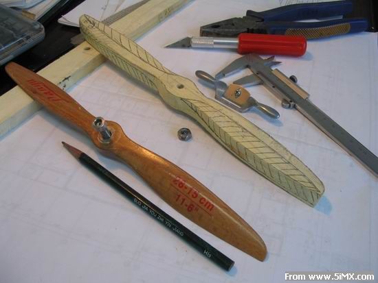

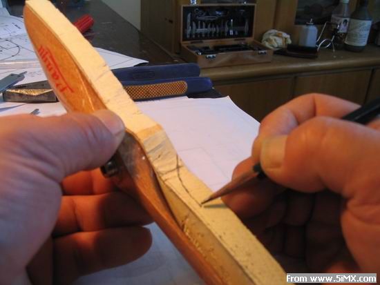

前三步
画线要精确
锯,挫
雕刻

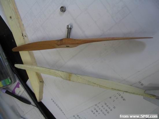

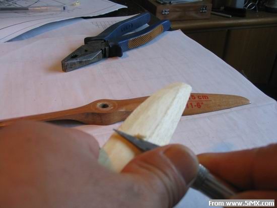

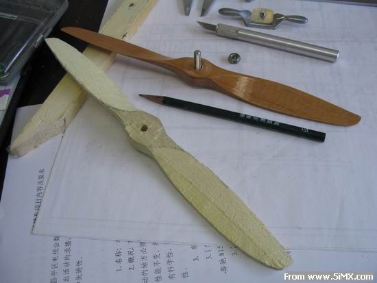

 楼主| 发表于 2005-2-28 19:13 | 只看该作者
雕刻
打磨

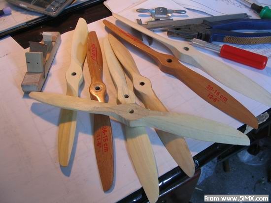

知道哪根是刚做的吗?
是这根

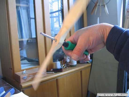

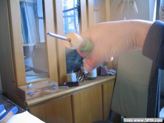

忘了一项,雕刻完了要测平衡!然后再打磨。
发表于 2005-2-28 21:35 | 只看该作者
记得以前我削浆的时候还用到了螺距卡....楼主你没有使用么?
 楼主| 发表于 2005-2-28 21:57 | 只看该作者

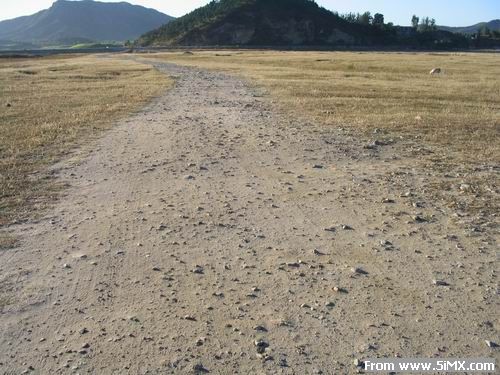

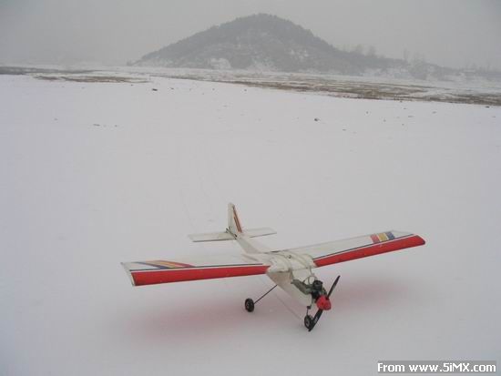

我的场地不好,一根桨用不了几个起落,不用那麽精细,主要是对称,平衡,我削的桨飞在天上觉不出不好,高兴一天能削四五根,没事削着玩呗!

就这场地桨只要碰一下石子就完了,不配用好桨,我花28港币从香港买的,真正的APC马刀桨,飞起来那声音--甭提多好听了,可惜一支桨不到一个月就报费了,真心疼,现在只剩一支了!

自己削桨不一定用榉木桦木,普通的木料就行,只要木质较细,有一定强度就行,太硬不好加工太软强度不够,开始可用略软的木料削先取得经验,再用较好得木材。

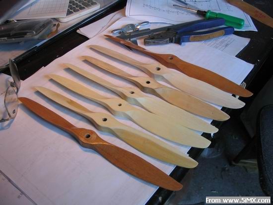

今天上午又报费了一根我削的桨!降落后调头时桨碰在石子上!然后换上了一根塑胶桨,比我削的木桨差多了!全油门也不能做反斤斗,而木桨却轻而易举!我一气之下又削了五六只!
