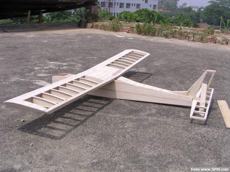

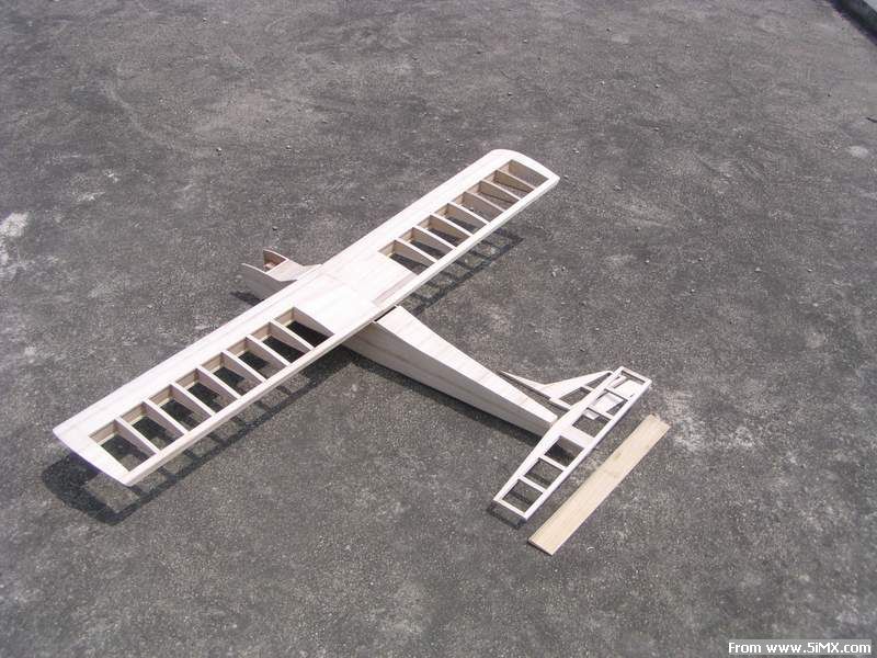

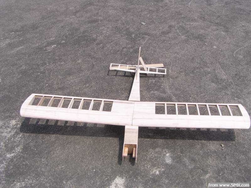

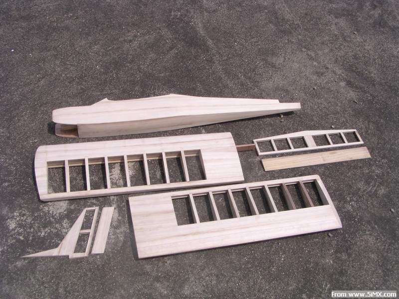

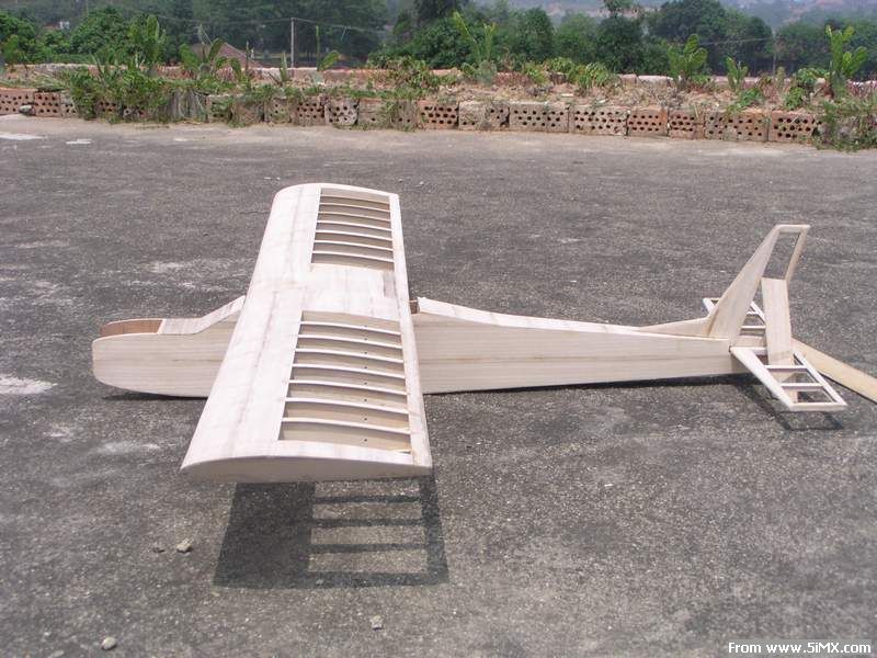

在这里先向他道歉了,这架飞机我磨磨蹭蹭化了三周时间,期间“旋风黑客”朋友多次电话查询我都没敢接。飞机是自己设计的,从零做起。详细零件图纸阶段花了一周的时间才完成,还有一周的时间基本上被我用来玩耍去了,还有一周用来制作飞机,为了保证质量,制作的进度为此并不快。照片是6月2日早晨照的,今天将完成蒙皮工作。
飞机的垂直尾翼和水平尾翼可以拆卸,机翼翼展1480,翼型NACA-2415,2度上反。机长1020,工字型松木翼梁。1.2MM蒙板。
动力伞”F-104“,费腿,三思
