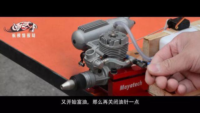

随着电动技术的发展,小型航模的发动机越来越多的被电动机取代,很多模友也直接选择电动机,对于甲醇发动机的选择就更加的局限了。
但是,甲醇机——她那动人的声音、耐人寻味的小脾气,尽管飞完下来一机身的油污、在天上偶尔闹闹情绪、慢慢的她还会老去,曾经训练中小编的胳膊还被她炙热的气缸留下了香甜一吻,但她仍是小编配置小型航模动力的首选。
有不少模友表示,想要油机的震撼感,不想飞机太大,装小排量汽油机又不好使,装甲醇机太难调,都启动不着,很是纠结。
甲醇机真的难调吗?其实不然,相比汽油机,甲醇发动机的调整更为简单,只是因为有更多的因素会导致发动机无法启动或者不能顺畅的运转,才会让大家觉得甲醇机难调。

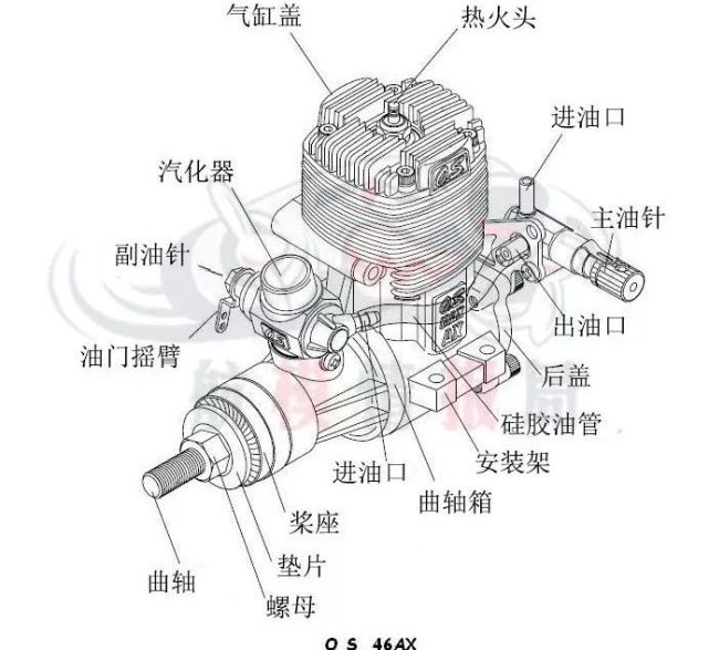

甲醇机的主副油针相互不影响,小油针(副油针)影响怠速和中低速段加速,大车油针(主油针)影响高速。所以小编认为,甲醇机的调整是更加容易掌握的。
本次视频从吸油、启动、磨合方法、调试方法、气缸富油处理、反打启动反转处理进行实际演示,时间近6分钟,望模友们耐心观看,不足之处还请指出~
