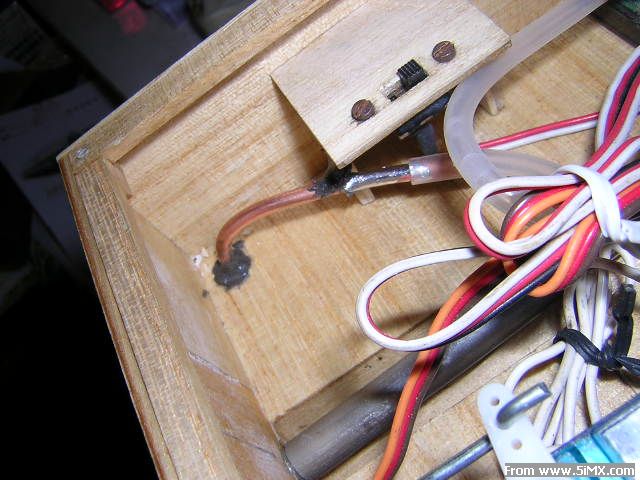

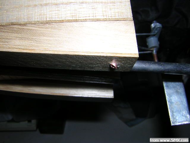

由于在高速航行时冷却水进水不好,就把原来的进水管拆了。
这是新的进水口位置
里面是这样的

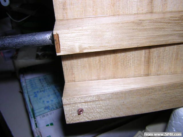

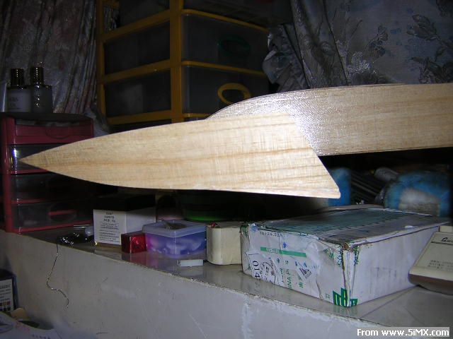

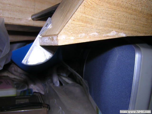

在航行中前浮体的吃水有点深,感觉滑水面的迎角有点小,就改了一下。

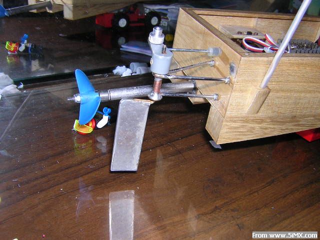

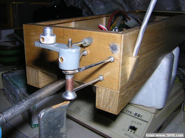

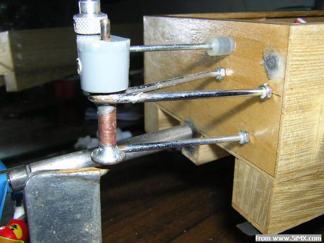

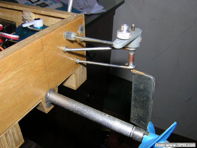

我的船快做完了,船的哪个舵看不出来用法呀。
 楼主| 发表于 2004-6-11 07:19 | 只看该作者
第二条小虾几次航行后的调整。
下面引用由天才2004/06/10 07:16pm 发表的内容:
舵的特写来了
