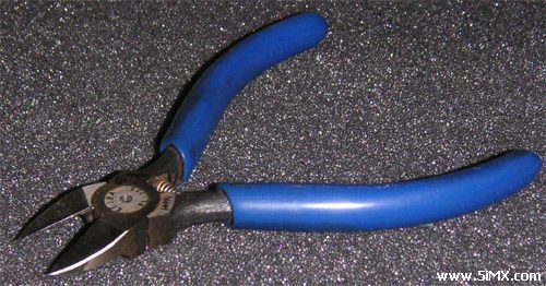

没那么复杂,找把“斜口钳”钳住螺丝尾杯的边缘,转几下就可以使螺丝松动了。

斜口钳是啥东东?尖嘴钳子??
发表于 2004-4-19 19:08 | 只看该作者
紧急求助阿
斜口钳就是图片上的东东,是DIY模型的必备工具之一。

阿,明白了侍是
