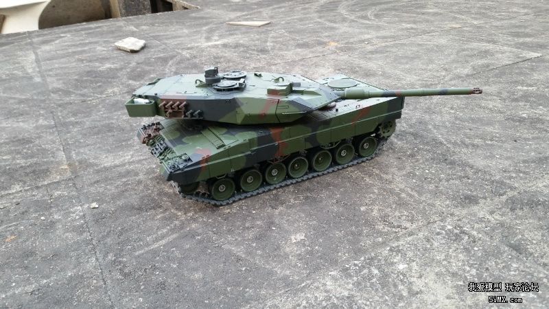

时隔一年多,今天终于有时间把豹2晒晒太阳了

本帖最后由 jianrenbuba1984 于 2014-12-20 10:46 编辑 加入内部结构图,大家共同探讨优化改造方案。

大齿轮用的金属的1M100齿左右内齿圈,驱动方面用了减速电机箱,和1模12齿的齿轮

jianrenbuba1984 发表于 2014-12-8 14:21
整个炮塔转向波箱全部换了,包括炮塔的大齿轮
可以请问 换了什么的包括大齿轮谢谢

流畅现在还好吧,目前的问题就是弄橫稳,飞控给转向电调信号不准确,响应非常小。飞控又没有调参功能。郁闷

炮塔转向波箱是不是也换了 我看转向好快很舒服
