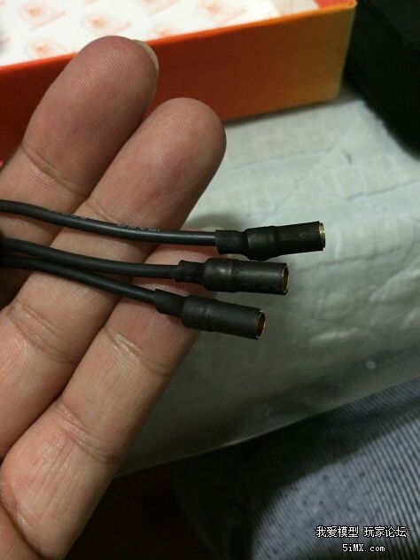

配置:F450机架+脚架+银燕MT2213 935KV电机+1045桨+银燕20A电调+DJI NAZA lITE+GPS+天地飞7通遥控+格氏3S 11.1V 5300MAH 30C锂电池 总重1311g,定点悬停13分钟
