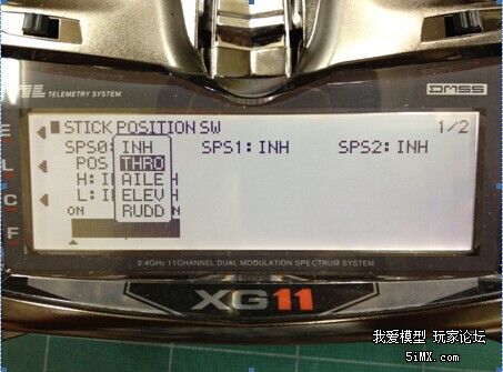

这次我想说说设定通过操作油门摇杆来进行计时器的开启・关闭的功能。 飞电动机的时候,设定计时器我认为是管理电池的好办法,如果使用此功能的话,就不会忘记打开计时器。 要说为什么的话,因为将油门摇 ...

有个问题,如果我打开3d的时候练习倒飞,负螺距打到最大的时候,计时器就停止了,怎么解决?

我用XG7有这个功能吗?
