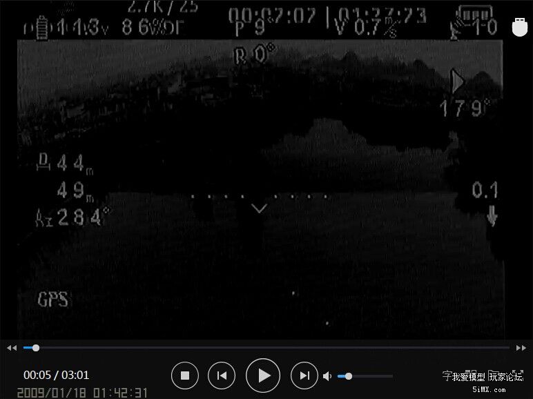

求助 精灵2图传距离超过50米就雪花 求指点
查看数: 1579 | 评论数: 18 | 收藏 0
发布时间: 2015-1-11 00:19
  前两个月买了一台精灵 配置如下 [img=0,1]file:///C:\Users\HK\AppData\Roaming\Tencent\Users\120855561\QQ\WinTemp\RichOle\2EP62RTO~4(IL7C[W)D{V76.png[/img][img=0,1]file:///C:\Users\HK\App ...

catyoyo 发表于 2015-1-11 22:15
1 图传向下
2 图传的线不能掰弯
3 貌似你的图传是lite版 跟我原版的天线长的不一样

aiyo56 发表于 2015-1-11 01:17
蘑菇向下
恰恰好 发表于 2015-1-11 00:56
evenhigh 发表于 2015-1-11 00:55
记得论坛有一位,天线接头内针/内孔搞错了。。
能具体说说是什么么?新手求指点
