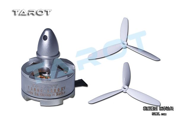

电机是飞越的1806,机机撞墙了,现在有异响,应该是轴承或轴坏了,把尾部的卡簧拆了,但转子还是拨不出来。应该是银燕代工的,外观一模一样。

我的省事,自己出来了这个电机跟直机不一样的,外转子和出轴一体,电机轴在里面。
liheng 发表于 2015-1-13 12:35
轴承好取,用巧劲“敲”就可以了,新的轴承和坏轴承叠起来,用坏的轴承受力把好轴承压入锭子。
轴就不好弄了,松开顶丝用老虎钳拔吧。

炸香机 发表于 2015-1-13 12:34
rackylin 发表于 2015-1-13 12:21
谢谢啊,换轴承麻烦吗,有两个轴承要怎么取出,现在都不知道是要自己换,还是放弃买新的
轴承也可以用细一点的轴顶出来
炸香机 发表于 2015-1-13 11:47
用根轴顶出来
