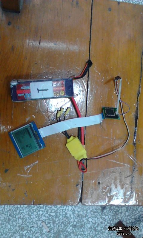

自制mini ER9X的新板子今天收到了,弄了一天发现还有点小问题,首先lcd的ffc插座买反了,本该买上接触的买成下接触了;不知道是不是拼版是出了问题每块大板上都有3块小板出现了短路的地方,直接报废1/3;焊好后发现供电留 ...

上次作的板已经可以用了,就是外围的摇杆那些的接线焊接起来很不方便,甚至可以说是困难,另外还有一两处自己绘图时出错的地方,所以又重来一次

新的板子已经画好了,接外围的摇杆开关那些改成用1.25mm的SMT插座并按功能进行了重新分组,插头买压好的用,这样外围接线更容易操作.不过最近手头紧要优先别的地方用钱,这个项目只有暂时推迟,等单位年终奖了
