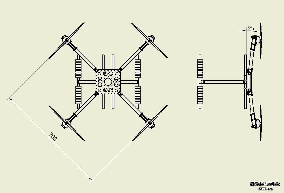

自制轴距700四轴,求推荐动力配置
查看数: 4682 | 评论数: 50 | 收藏 2
发布时间: 2015-2-27 22:25
本帖最后由 酱吻盐 于 2015-2-27 22:26 编辑 自己做的标准类型的X4伞折4轴机架,赶时髦主臂上反角预设5°,主臂用D16mm碳管,起落架斜支撑用D18mm碳管、水平支撑用D12mm碳管,轴距在700mm这样,动力电池4S 5200和 ...

我就是想配一个抗风强点的,新疆飞。我选的至赢4110电机,和T家用的一个轴承。店主说340kv的16寸浆就可以(650S机架)乐天40A电调,打算上黑狗4. 我用不用改成400kv呢?怕340的抗风不好。APM飞控

你这上扬角飞不了,会自旋的。。。。
会自旋?求解

你这上扬角飞不了,会自旋的。。。。

我目前用的是600轴距的,和你这个类似的伞折四轴,18MM管径。我用的是朗宇4108S 480KV,15寸桨 4S电。不过1 ...
您好,我现在有4S电,还不少,所以暂时只是用4S,以后有可能再升级到6S吧。
按您的建议,我用3508 KV380的也可以是吗,用多大的桨呢?是不是这样以后升级6S不用换电机,换小号的桨即可?
