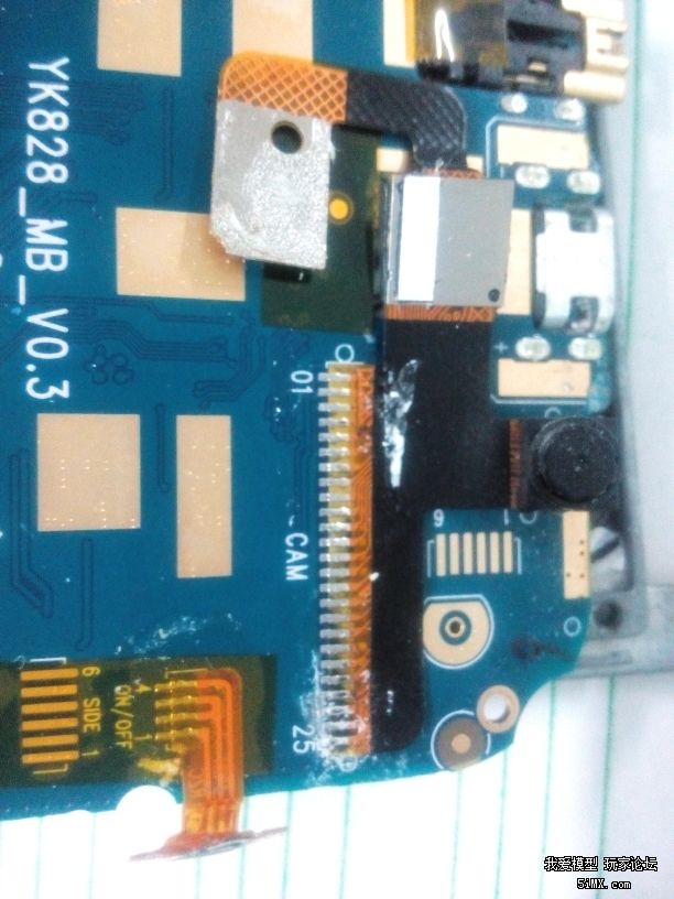

同学有个旧手机,触摸屏碎了,但还能用,扔了怪可惜的,果断拿来把摄像头换了个位置,500万像素挂灰机上航拍还是不错的。唯一的缺点就是,手机的重力感应,平放拍摄如果倾斜角度过大,视频回在横屏和竖屏间切换,如 ...

手机上的摄像头和我们FPV用的那种不一样,手机摄像头上面只有镜头和感光元件,处理芯片在手机主板上。不然怎么会有这么多根线呢

5420chenchao 发表于 2015-3-5 17:07
不如用漆包线好,太粗了,不好看,还增加重量,但是diy精神赞!
的确,无奈手头的漆包线有点粗。

牛人啊!!我用过漆包线
手头没有合适直径的漆包线,只好用飞线咯

密集恐惧症,整片柔性电路好看些
木有。。。

应该用漆包线。
的确,只是手头没有合适的漆包线

这焊工,不顶不行!
也不算厉害,这排线不是很密

不能设置屏幕锁定?费这么大事
不是因为不能屏幕锁定才给摄像头换方向,是因为这样改了以后手机不用平面对着前面拍摄。那样不方便安装,阻力也很大。
