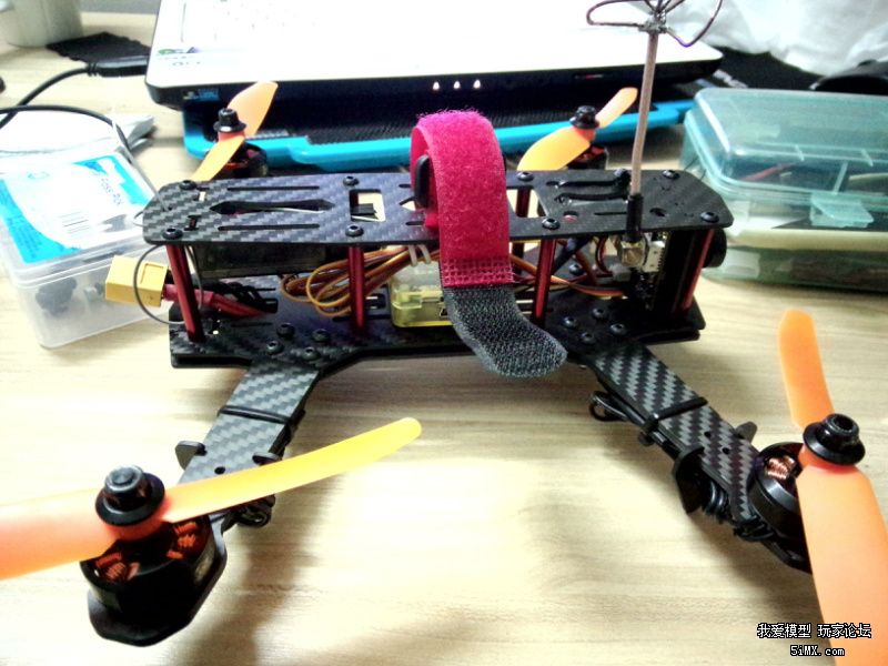

看着小巧,装了一台250
查看数: 1635 | 评论数: 19 | 收藏 1
发布时间: 2015-3-14 01:01
起飞重量370g+电池, 12a+2300KV 200mw 5.8

起飞重量370G,多大电池呢?

自己焊的天线效果怎样

楼主用的什么飞控啊。。。。

祝爽飞,得上FPV设备了,最好把电线和电调移到机臂上方,脚架换成珍珠棉或减震棉更好,这个不减震,易坏还伤电机臂。
