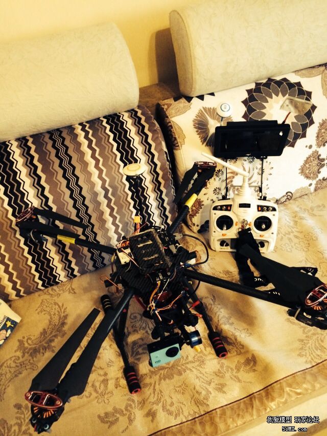

今天差点砸着媳妇...DJI麻烦进来解答下
查看数: 6300 | 评论数: 61 | 收藏 0
发布时间: 2015-3-29 02:57
周末难得抽出空来夜航 白天一是怕围观后各种问题分神 二是怕自己技术生疏砸到热心群众 配置是飞越650 NAZA V2 朗宇4108 KV380+1552折叠桨 6S10000达普电池 额外还有飞越狗台 IOSD MINI 2.4G地面站一系列玩意 包括电 ...
