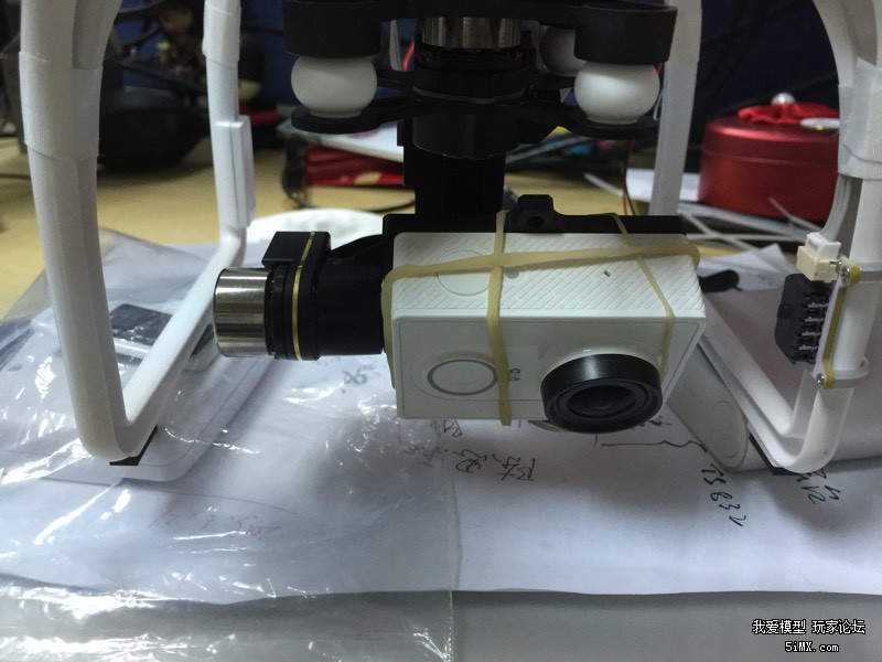

用小蚁相机配H4 3D的给点建议给你们

配了很多次,最后如图所示,直接双面胶粘上去,在右下角放2.5元硬币重心最合适,云台几乎没有声音,不然有声音并且抖动厉害。都是618害的,拿了台精灵2。

请问怎么配重?是看通电后抖不抖?
在不通电的情况下看云图能不能保持稳定,再通电看效果

视频怎么接出来?
连图传把外壳拆了

不能接,后来我把壳拿掉了绑在云台上
哪个壳

小蚁AV在背后  ,你是怎么接的?
不能接,后来我把壳拿掉了绑在云台上
