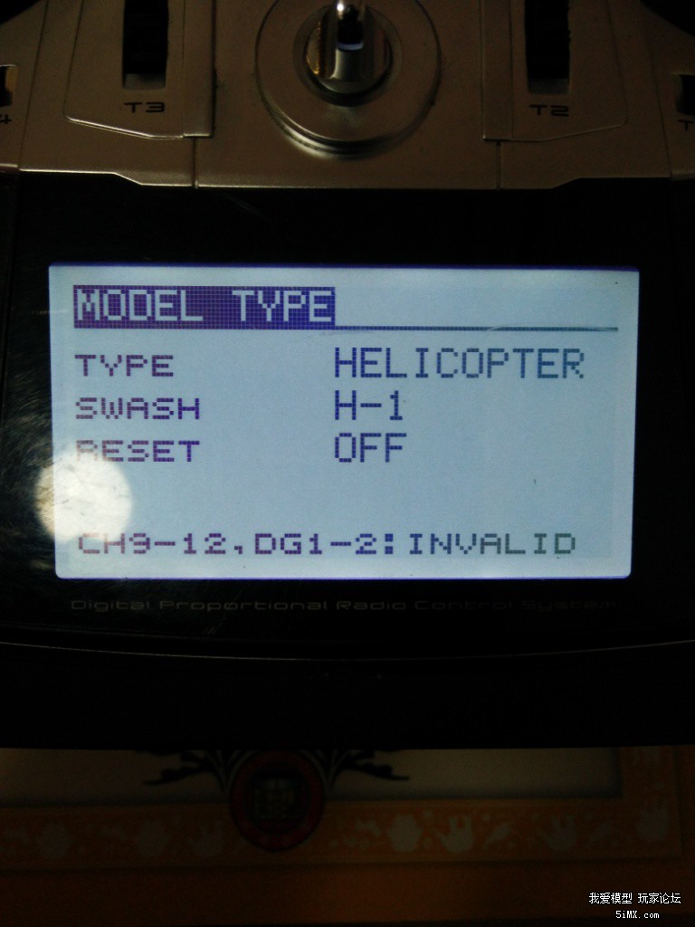

新手瞎设置半天,算是能正常飞了。希望高手指出来那里设置的有问题。谢谢! 1、舵机位置设为H-1 最后总结一下,用SE做为油门锁定,用SG当正常和IDLE开关。用SD做为3D和6轴切换开关。 试飞了一下,各个功 ...

已经按楼主的方法成功把 K120 飞起来 ,但感觉控制太敏感,如果来调节设置的 ?
调D/R比率,比如只用到80%,还有EXP,-30%,-30%可以平滑中间位置的操作,而两端会变化较快,还不够就加到-40~-50%
可以尝试设置一个大小舵量来切换试试,

我还没明白什么6轴3轴
6轴是陀螺仪增稳,3轴是做特技用的。就是大家说的3/6G模式

感谢楼主分享经验!按照楼主的设置已经可以起飞,不过我是日本手,所以在第2张图片里,6通道PIT 我设置为了J2.
另外有两个问题没弄明白:
1.  5通道作为3G/6G切换开关,放在SD拨杆,拨杆在哪个位置对应3G模式?
2.  5通道为何要设置反向?
