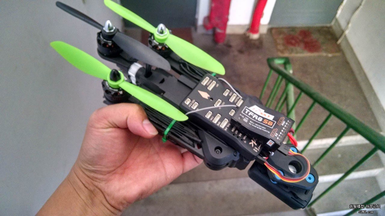

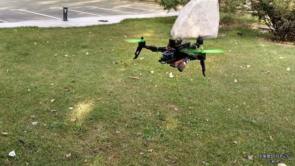

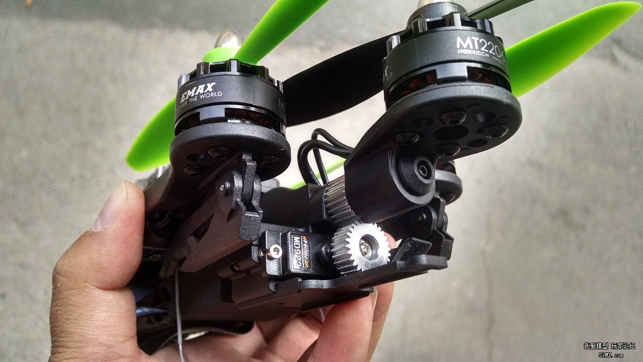

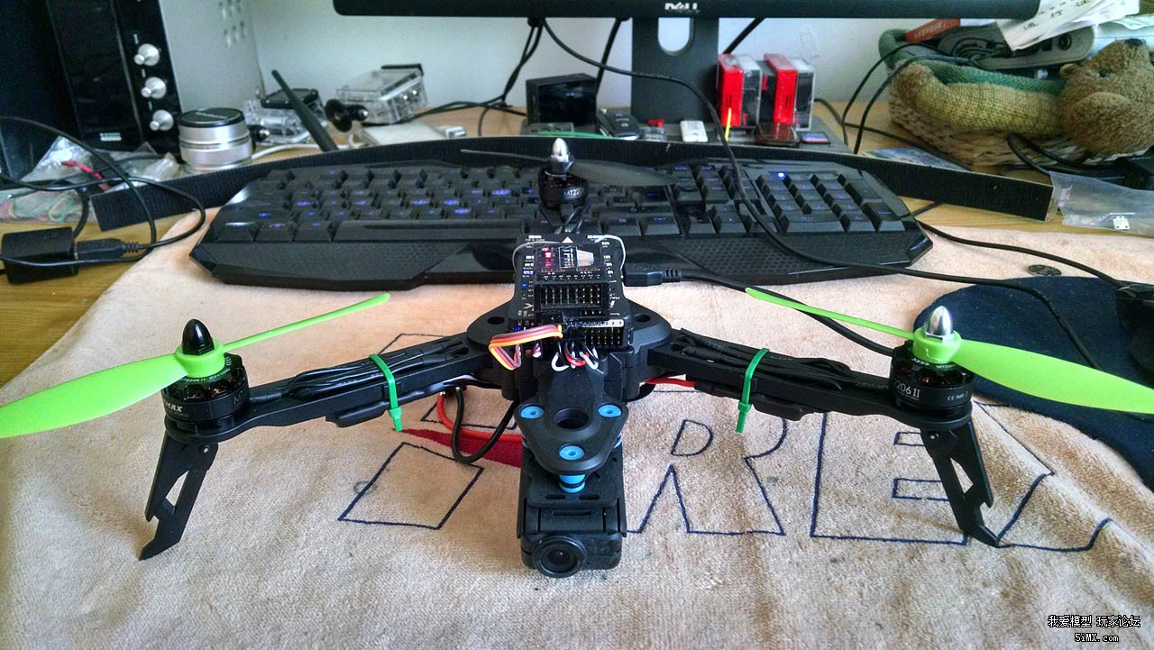

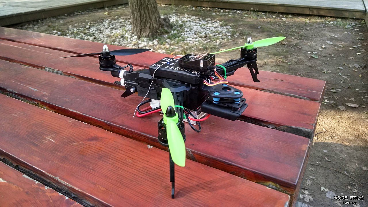

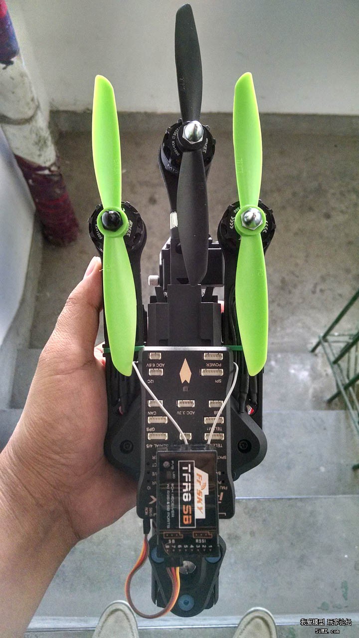

HK直购的Quanum Trifecta 尼龙折叠迷你Y3机架,入手半年多,国庆假期才装起来,经过几次桨的搭配和调试,现在可以爽飞了! EMAX Cooling MT2206 II 1500kv马达, 20A电调, 好盈3A Bec, 恒吉MD922金属舵机, ...

漂亮 矢量舵机 齿轮是 钢的还是 铝合金的
恒吉 MD922 ,金属的,钢还是铝我也不知道!
