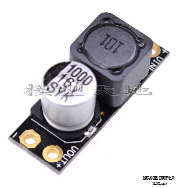

(有奖)讨论一下 L-C Power Filte 应该装在摄像头还是图传前?r-2A LC滤波器

在你的 摄像头和图传前加 将摄像头供电和图传供电并连起来后加他在接分电板, 视频信号线用屏蔽线

imzhoujian
2015-11-21 00:23
这样摄像头出来的视频信号就没有干扰了,不过如果图传受到干扰......
不能同时给图传和摄像头供电吗?
你应该先测试下干扰的是图传还是摄像头
imzhoujian
2015-11-21 00:21
装摄像头就行吧
8781311
2015-11-20 23:42
个人感觉装在图传前面
