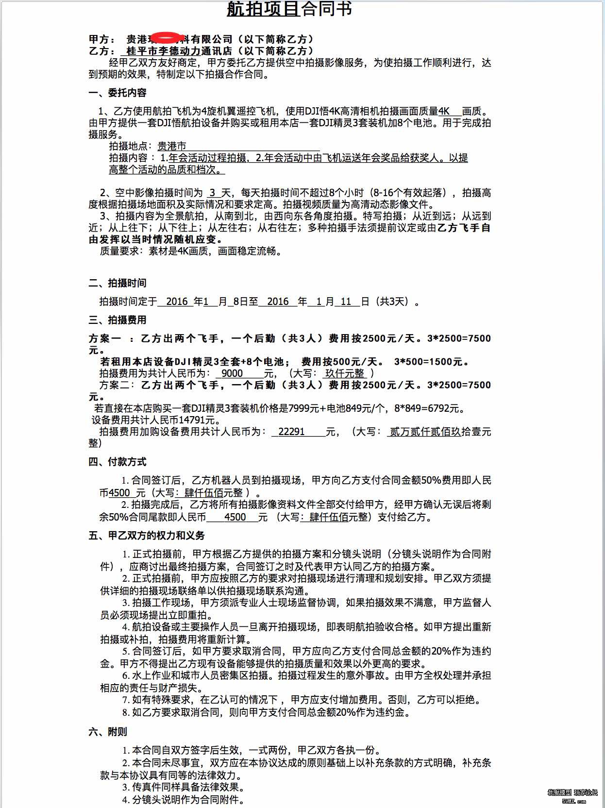

分享个我做的(航拍合同书)请大家给给意见

写了半天的合同;传给了客户了;等回复中;因为已帮这家公司拍过一次;现在是第二次回头找我帮拍了。相信谈成机会很大;就是合同内容想知道有没有问题;         航拍项目合同书 ...
ahfynjj 发表于 2015-12-20 23:55
1,太过口语话 2,错别字 3,最重要的风险规避,责任划分没写。这种合同签了还不如不签呢

广西穷地方;小时候更是家里穷;没钱读书;没办法。出来也只能靠自己努力学习了;被人看不起一直是我的动力。别说指导了;只要顶贴就感谢;好差评无所谓。因为从来不是我看重的。我追求的是从中受益。而不是表面的虚荣。
xjinganglang 发表于 2015-12-20 16:32
77521788 发表于 2015-12-20 15:45
没办法小学毕业水平;所以得打草稿发上来请教了;这个协议本身的二选一的方案也甲方还没订下;所以签订 ...
小学水平修得精灵3那么溜,我也是佩服。还不感谢人家不跟你计较,细心指导。
深蓝冰刃 发表于 2015-12-20 13:50
口语化严重!  部分语病
当然如果甲方不是较真那种 并没有什么问题
没办法小学毕业水平;所以得打草稿发上来请教了;这个协议本身的二选一的方案也甲方还没订下;所以签订前还可以改;感谢感谢!
口语化严重!  部分语病
只是有可能对你们形象造成一定负面影响
还有错字,不严谨
比如第一行应该是甲方 写成乙方
合同签订之时及代表甲方认同乙方的拍摄方案。”  及应该为即
由甲方提供一套DJI悟航拍设备并购买或租用本店一套DJI精灵3套装机加8个电池。用于完成拍摄服务”  本店 最好写成乙方 上下文一致   电池后面句号多余
我是专门做项目的,随便看了下,只能说不太正式
以后如果有需要可以联系我帮你从头到尾捋一遍

拍摄时间定于   2016  年1   月  8日至   2016   年   1 月  11   日(共3天)。如果下雨你会去拍吗?
甲 ...
谢了;你的意见相当重要;下雨得让甲方付误工费才行
甲方: 贵港饲料有限公司(以下简称乙方)这里错了。
wpf1104 发表于 2015-12-19 08:24
都是乙方
