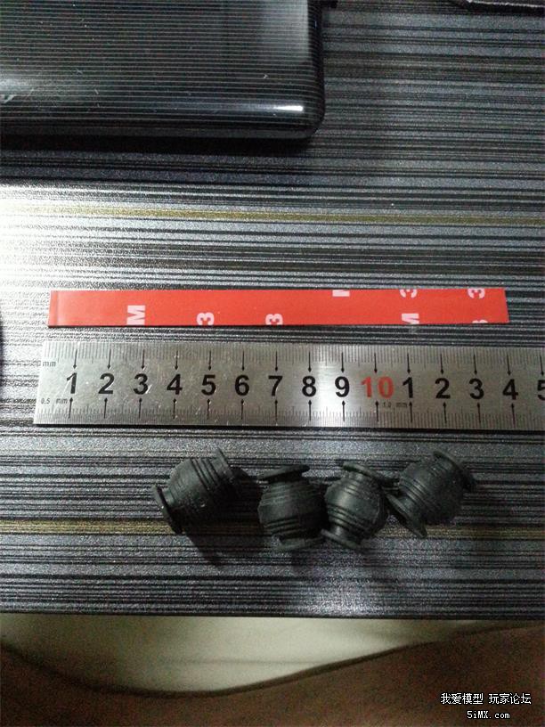

本帖最后由 福爾摩沙 于 2015-12-23 09:19 编辑    入模2个多月来,不断的改造升级,由500轴距加大到650轴...提升动力,加大旋桨,机身组装减重,一路走来真心折腾,入魔贵在折腾,好玩之处也在折腾成功 ...

问题还是在电机,振动器太大 ,我飞小的250  没有上云抬 拍出来都没有果冻效果  ,你要一定这样子做建议你 ...
还一下子找不到车载CD主机......有机会试看看.....

问题还是在电机,振动器太大 ,我飞小的250  没有上云抬 拍出来都没有果冻效果  ,你要一定这样子做建议你拆个报废汽车CD机 ,里面有你想要的减震球哦还有阻尼效果。那效果杆杆的,什么振动频率无视了

福爾摩沙 发表于 2015-12-24 18:57
山狗的视频输出和电源输入线,把山狗的16g电池拿掉了(減重),直接加了个降压模块由云台供电给山狗。{:1 ...

麻烦问下··相机边上接的是什么线···?????
