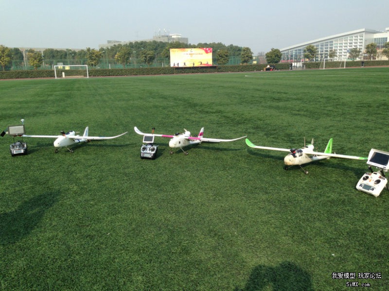

话不多说,新年首飞,三架天狼星齐上阵,跟拍。爽飞 配置均为1.5米天狼星,2216 KV1250电机,原装APC7040桨,600mw图传,4S 2600电池。起飞重量1150g~1250g 降落时候差点对撞,有惊无险

solers 发表于 2016-1-2 23:58
呵呵!!7寸小了!
哎,不要这么想嘛。我这套动力搭配可是经过我2年多飞了8架天狼星总结出来的最适合我需求的方案了。这飞机原装就是只能装7寸桨。我知道大可以把尾巴开个槽或者加高电机座来使用8寸甚至9寸桨来提高所谓的效率,但是我的飞机还要求能方便打包带走,要是用大桨不利于打包带走,或者频繁拆装桨的话不利于电机转动的动平衡。并且我的飞机更偏向于短程近距离机动fpv,兼顾中长距离fpv,对效率没有那么苛刻。再加上用大桨的话对飞机机体的改造太破坏美观了。综上,就不需要加大螺旋桨了,7寸足矣。为了弥补所谓的小桨的效率稍差一些,我专门研究过,用4S电池即可解决这个问题,这个原装APC7040桨也是我专门挑选的,很难买得到这个桨,但是是最适合我用的。
