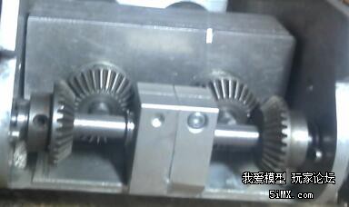

各位大神你们好  新手请教个问题 我的车子重16KG  550电机能带动么? 1分钟跑60米左右的样子

这种哦!还是7系减速电机吧!
sdy20070609 发表于 2016-2-21 01:45
你换算下驱动轮一圈多长,在乘以你波箱负载转速
sdy20070609 发表于 2016-2-20 22:44
看你用什么减速比的波箱,我的车才7.5公斤双550电机也才1秒1米
quxueqiang0625 发表于 2016-2-20 22:39
sdy20070609 发表于 2016-2-20 22:38
带动没问题,380都能带动,就是增大减速比,16公斤一秒一米550的话动力可能不够。
一分钟30米呢?
