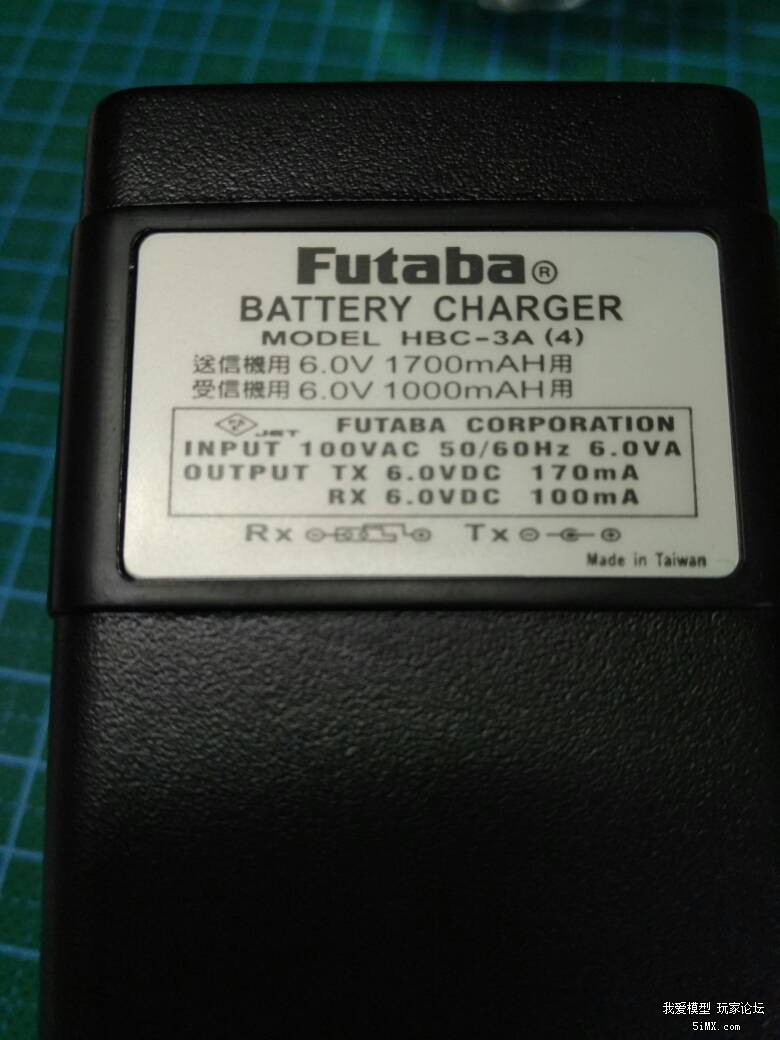

入手一台futaba14SG日版货,充电器是110伏的,如何改为220伏的,有哪位大神懂得改,教教我,谢谢!

买个220V转100V的转换变压器即可

买个220V转110V的转换变压器即可

谢谢!我已经买了B6充电器…

买个220V转100V的转换变压器即可。

里面是变压器的就改变压器输入级匝数增加一倍,线截面积减小一倍
