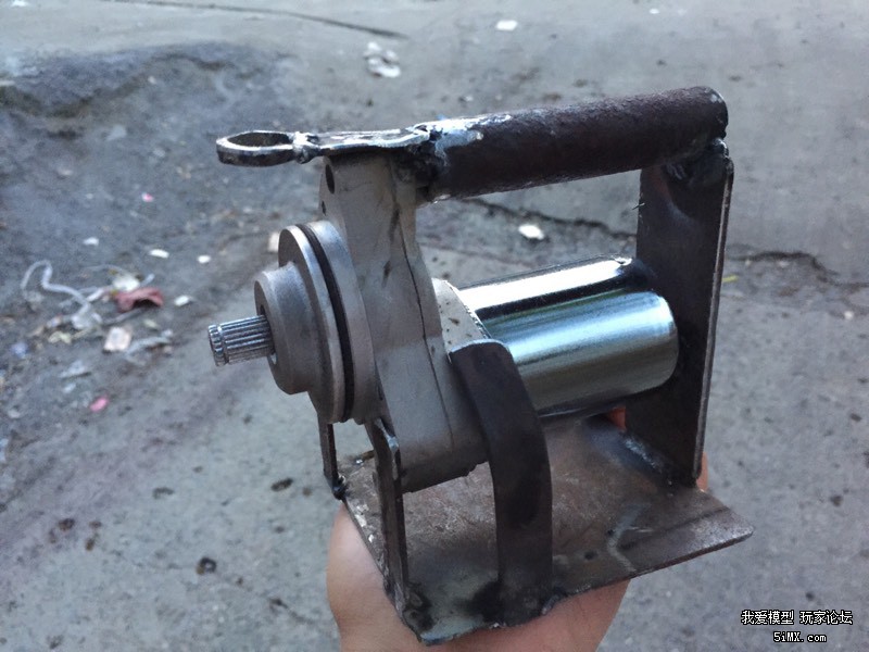

做的比较丑,但很实用,这个启动器带动100cc没有问题,跟网上卖的动不动几百块相比,这个成本不到100元,使用的启动电机跟他们那种一样的,这个启动电机的好处就是带减速齿轮,扭力大,不废话,直接看图,自己焊的 ...

铝杯头某宝有现成的买 2.75寸以上的整流罩 建议买52大的  这个杯头的孔是跟电机的轴一样大的  但是我是用 ...
楼主能发几张详细图嘛?说的有点迷糊啊,还有顶峰模型上,有杯头,你帮忙看下,行了我就去买了,价格便宜。

铝杯头某宝有现成的买 2.75寸以上的整流罩 建议买52大的  这个杯头的孔是跟电机的轴一样大的  但是我是用电子轴上带齿轮套 卡进杯头的  要扩孔到16MM  这样的好处就是 可以直接用原来电机上的卡环卡住杯头  不会掉出来

楼主,你的铝头在哪买的,哪个孔和启动器麻花也是的孔一样嘛,能发个铝头的后边孔的图嘛

这种根本不行啊  谁用谁知道  速度太快了 扭力不行  启动的时候 抓都不好抓   我原来也用过这种
你的这才不行,我这个是行星齿轮减速的,和这不好抓?你见过我的怎的了?

这个谁起动过120cc?我做的一样电机起动111都要满电才刚负力

我手上没有50cc,你可以发过来给我帮你试,这个电机配的减速机是可以直接启动110cc摩托车的,能不能启动 ...
我都有你一样的起动机,就是不够力,我才做过更大的,你没起动过说可以,我和你一样的试过起动不了55,所以才不信你吹的。

你这电机是么托车的,我早改过不够力才用250么托车的起动机改的,250cc带行星减速的都最多能起动111cc, ...
我手上没有50cc,你可以发过来给我帮你试,这个电机配的减速机是可以直接启动110cc摩托车的,能不能启动就看速比多少,扭力多大了,网上卖的那种125启动器电机,是直驱的,你可以发张你的启动器来看看

你这电机是么托车的,我早改过不够力才用250么托车的起动机改的,250cc带行星减速的都最多能起动111cc,不信你试试你的起动55cc拍个视频看看
