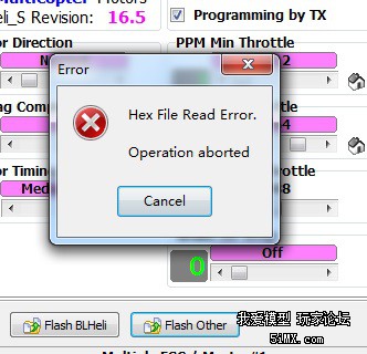

发布时间: 2017-1-4 17:50
请教下,我只要刷固件,选桌面上下载的HEX就提示读取错误怎么回事? 如果只是选自带的升级版本号,是没问题,但如果读取外部下载的HEX文件就出错。 我的电调是中特威闪电30A的,我是根据刷DSHOT教程,下载的固件, ...

Kimi_Z 发表于 2017-1-6 14:47
我搞定了,问题啊不是下载单个hex,要整个包下载
请问下整个包是把那个文件夹全部下载是吗?

msygod 发表于 2017-1-5 20:14
我也是这个问题。。。
我也是这个问题。。。
yoowicked 发表于 2017-1-4 22:14
你能開Chrome嗎?用chrome上的blheli刷試試看。
