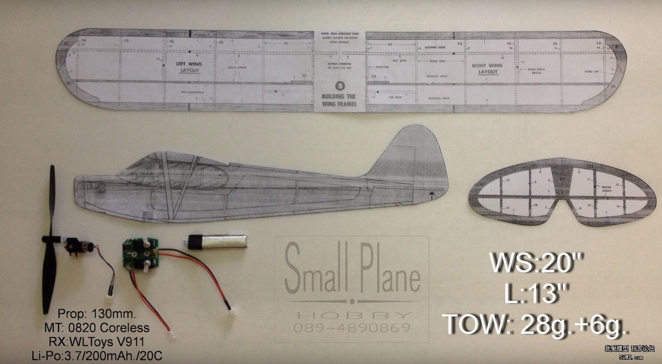

本帖最后由 股股阳光 于 2017-1-20 16:38 编辑 介绍一款 制作容易又好飞小飞机 翼展50cm 配景音乐神电音遇上空灵女声,Alan Walker《Faded》女声版 图纸下载 [flash=850,650]http://player.youk ...

abing112112 发表于 2017-1-21 15:31
请问用的主板是dsm2 频率的88接收机吗?有点不一样啊
那是伟力911接收
