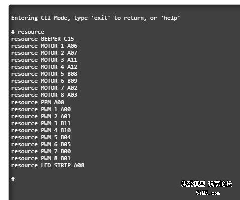

Betaflight 3.1.0更简单的更换电机阵脚定义
查看数: 14819 | 评论数: 49 | 收藏 83
发布时间: 2017-1-27 16:30
新版的Betaflight 3.1.0可以很简单地更换电机阵脚定义了。但是全部要在CLI里设定当然其他的阵脚定义也可以设定的。这边我们只谈电机的阵脚定义。 在CLI里输入: resource 就可以看到所有可以替换的阵脚定 ...

莫斯 发表于 2017-1-28 15:50
再给个例子。
我有架QAV-X改倒转飞行。我又懒惰改飞控上的信号线。
上图是原本的电机次序。
请问一下,我有一台210, 选择X 模式, BF 3.01. 前几天想把马达旋转方向都改成跟原来相反。听说这样能比较减少镜头沾灰尘。所以我用 BL把电机方向都改成跟原本相反,装的桨旋转方向也跟原本相反。但是,一解锁,稍微加一下油门,机子就暴冲兼旋转… 全部改回来就没事了。请问我这状况是不是也需要用 resource 做一些设定?

飞鸟翌 发表于 2017-5-3 06:29
莫斯 发表于 2017-5-2 20:39
我记得曾经看过Betaflight有写过全部阵脚可以换,唯独bb响不可以换。
据我所了解是bb响的原本阵脚才有能 ...
嗯,蜂鸣器没法换的,因为蜂鸣器需要驱动电路。
resource命令只能针对那些直接连到CPU针脚上面的信号才能换。
对于BB响这种还要驱动的,也不是绝对不行,你换针脚以后,BB响自己接一个带放大的驱动电路,也是可以的,就是有点折腾了。

chihsam 发表于 2017-5-2 17:30
想请问下一个问题。
我把m5接脚,接给了一个寻机bb(这寻机bb原本是该接在接收机的一个通道中的)
可以 ...
据我所了解是bb响的原本阵脚才有能力供电。
但是你可以试试看。
想请问下一个问题。
可以用设置方式,让我使用控上的一个开关去开关bb响吗? ?
因为飞控上没有bb接脚,所以异想天开的这样搞搞看…
