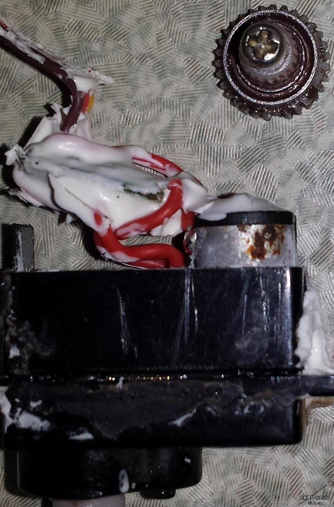

NO4LY 发表于 2017-2-3 14:10
1121454314 发表于 2017-2-3 13:21
齿轮位置我一般涂满黄油,电路板用704搞定
防水是非常重要。我说的是另一件事---绝缘(防漏电,损坏舵机)

NO4LY 发表于 2017-2-3 12:45
我发现蓝岱北极星倒扣水里时,升降舵机会形成回路要瞎动。所以为了绝缘把输出齿换成塑料齿,绝缘目的倒是 ...

1121454314 发表于 2017-2-3 11:11
水机我一般都不用塑料齿,怕出问题。
我发现蓝岱北极星倒扣水里时,升降舵机会形成回路要瞎动。所以为了绝缘把输出齿换成塑料齿,绝缘目的倒是达到了...

NO4LY 发表于 2017-2-3 12:39
一言难尽...这个升降舵机本是金属齿,我被迫花了不少功夫把输出齿换成塑料的(目的是绝缘)
水机我一般都不用塑料齿,怕出问题。
NO4LY 发表于 2017-2-2 12:06
1121454314 发表于 2017-1-31 19:53
怎么感觉是翻滚幅度太大导致受力太强而炸的
扫齿+进水

NO4LY 发表于 2017-1-31 20:06
开始只知道升降舵机扫齿感觉不是很听话(勉强能飞行),直到最后才确定是升降舵机扫齿+副翼舵机进水(估计八九不离十,现在已完全死掉了)
