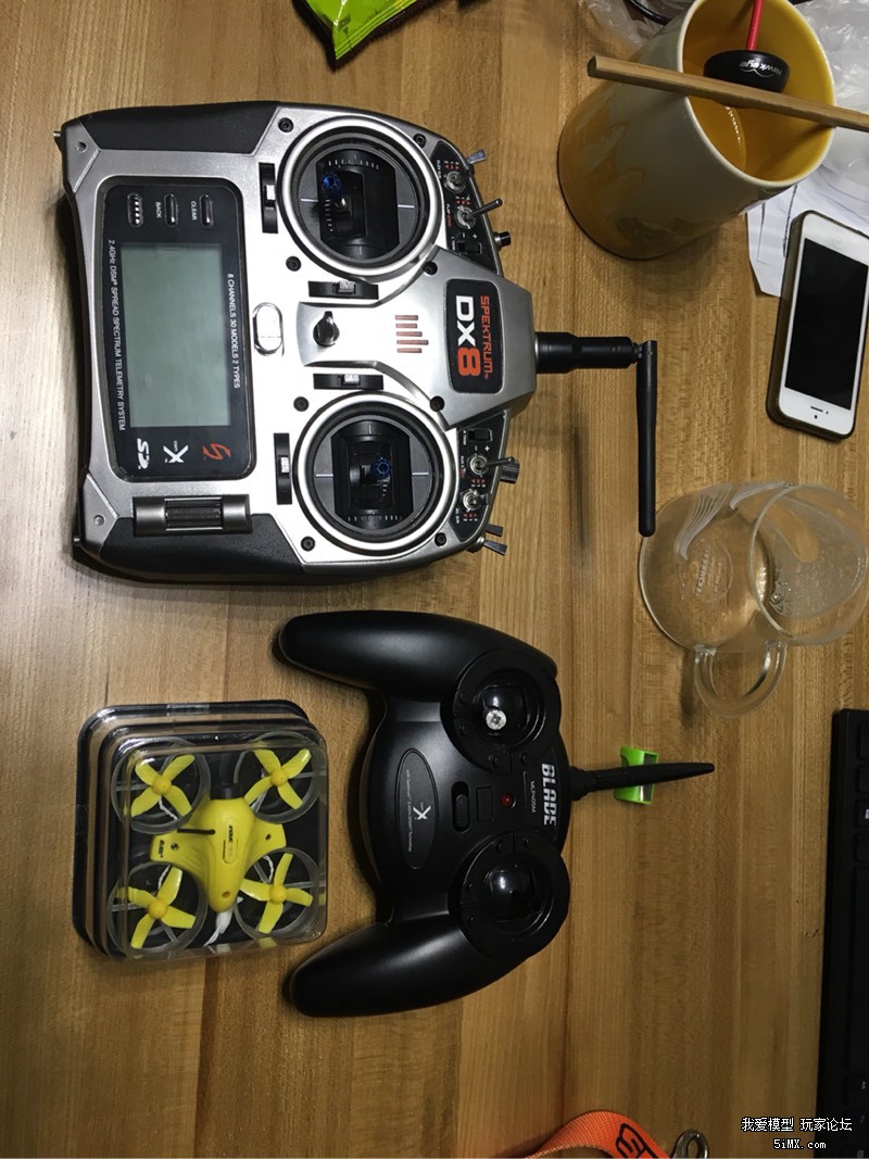

新入小黄鸡 本能的用dx8。但是发现各种不稳定 包括方向偏 突然猛转等等。随即按说明书图示 换了rtf的控(本人地平线粉 有好多小黑控),顿时焕然一新的体验。各种稳定 中央空调的出风口附近都能自如操作,不敢独享 ...

我也是D10,控制小黄机很不稳,不知道问题出在哪

DX8有参数按说明书调,主要是有个开关设置

我一直在用dx7玩的小黄,没什么问题啊

用大控要調第六通為模式選擇
上下一次可選全手動或自穩
我用新DX8跟D10都很穩定

完全没有这个问题!请把第六通道设置一个开关,然后通道只开1-6. 其他关闭,我是dx9 完全没问题!!!!

dx8完全没问题,请按说明书设置....
