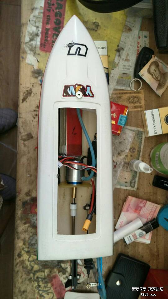

新装的40CM小白船,半油门就开始跳了。有高手知道啥原因吗?

看看上面的图,有尺寸。咨询过高手,这条船型装出来的基本都会跳,船型问题!只有缩短出轴和用小浆。我现 ...

你现在出轴几厘米 就是船尾到尼龙片的距离 。这条船我也在装 也是跳  最早出轴5CM 跳的厉害 4.5CM 也还是跳 ...
看看上面的图,有尺寸。咨询过高手,这条船型装出来的基本都会跳,船型问题!只有缩短出轴和用小浆。我现在出轴大概3CM,3S2200电池,32浆。已经不跳了

你现在出轴几厘米 就是船尾到尼龙片的距离 。这条船我也在装 也是跳  最早出轴5CM 跳的厉害 4.5CM 也还是跳 。现在准备改到4CM

动力大,船轻了
说的对及了!现在缩短出轴!
