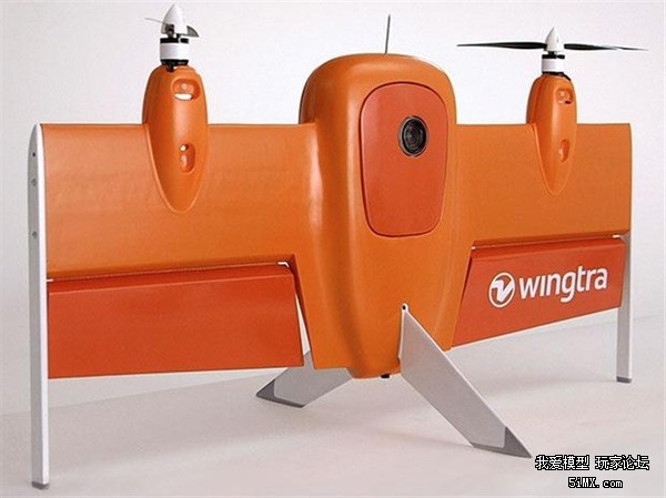

Tailsitter尾座式VTOL,最简洁的垂直起降,更新矢量舵机抗风
查看数: 78495 | 评论数: 119 | 收藏 150
发布时间: 2017-3-27 22:00
本帖最后由 云淡风轻的云 于 2017-4-19 17:28 编辑 “顾名思意,尾座式,方言叫tail sitter plane就是尾部朝下机头朝天像火箭那样的一种垂直起降方式,起飞时拉力超过它的重量即可垂直上天,然后操纵飞机下俯,转 ...
