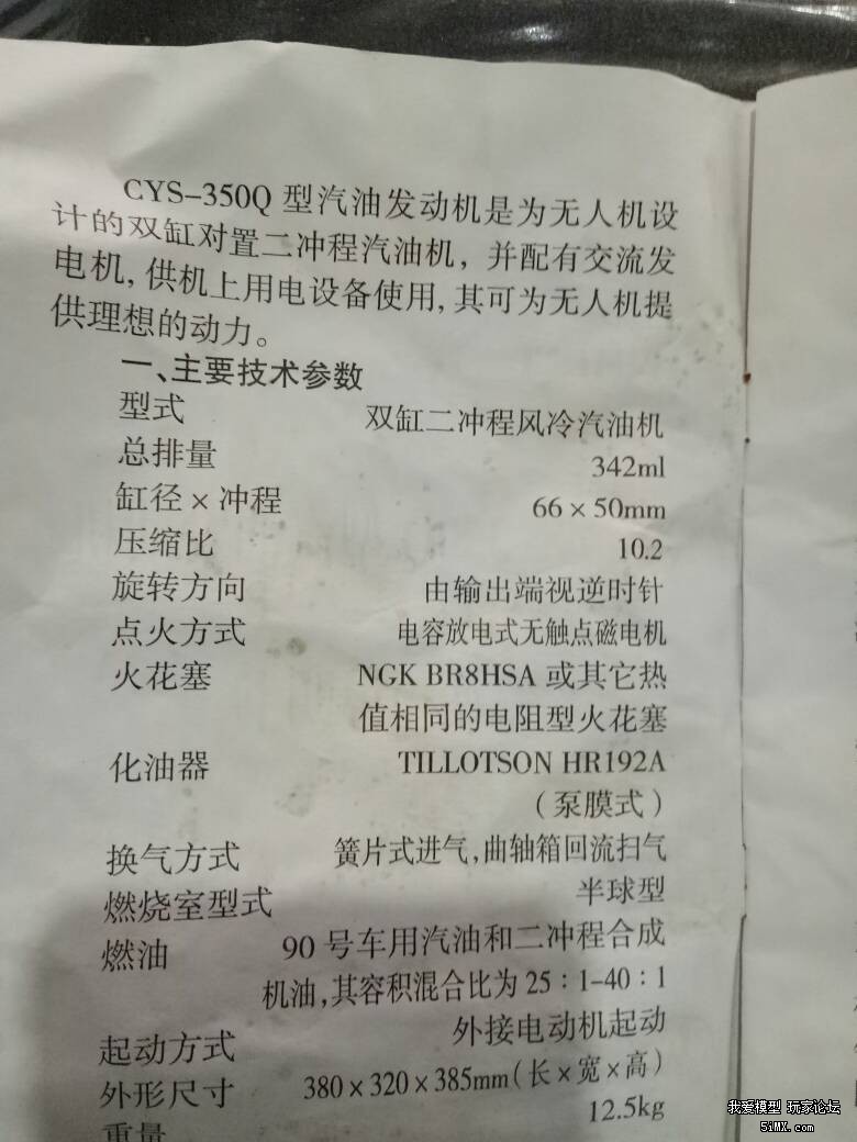

本帖最后由 戎装异彩 于 2017-11-25 23:04 编辑 300多cc的发动机适合多大的飞机,或者做个风动船什么玩呢,老手给点意见!

60所的350发动机

这一类靶机发动机严格来说不算航空发动机,拉力,寿命和稳定性都很差。如果是动力伞发动机 342CC可以到100 ...
好的谢谢
b122350 发表于 2017-12-21 12:59
这一类靶机发动机严格来说不算航空发动机,拉力,寿命和稳定性都很差。如果是动力伞发动机 342CC可以到100公斤拉力了,航模发动机略低也是七八十公斤拉力了。至于这种做工丑陋的老式发动机的拉力得具体测试。根据发动机拉力比选择飞机
wzh 发表于 2017-12-11 12:28
好像是西工大生产和设计的350发动机? 用在动力伞上可以的,看我的头像照片上的动力伞

300CC发动机就这么点大吗?普通的踏板摩托车125CC   骑士车150CC   感觉比这个大很多。
摩托车的发动机诉求是,省油结实耐用。少将~  航空发动机的主要诉求是轻量化大功率,功率和重量之比很重要。
大鹏爱晓丽 发表于 2017-11-21 18:33
尺寸
翼展2.695米,机长2.544米,机高0.765米
重量
燃油重量6千克,载荷5千克,最大起飞重量55千克
大鹏爱晓丽 发表于 2017-11-21 18:31
这是pla装备二型靶机发动机
