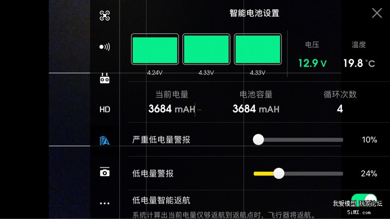

本帖最后由 rackylin 于 2018-1-17 08:27 编辑 充满电后,有一片电芯的电压要低0.11V,这正常吗,这电池才循环了3次 做了次深度放电,发现情况很严重,电压差都达到0.3V了

rackylin 发表于 2018-1-17 08:14
问题不大吗,感觉放电到3.7以下最左边的电芯掉电很快,其它2片很慢

暴富十八艺 发表于 2018-1-17 01:52
我问下你不会是用BB响测的CC?!这玩意死不准的!别管卖家怎么吹精度多少都是扯得!我实测BX10 的电压显示出了第一节电芯电压与万用表测的相差微小之外越后面差别越大!!!BB测了下电池3S的压差居然快到0.1v了我都怀疑自己充坏电池了后来稳定下用万用表单节单节测居然只是相差0.01甚至电压相同!这是反复测了几次的结论!
