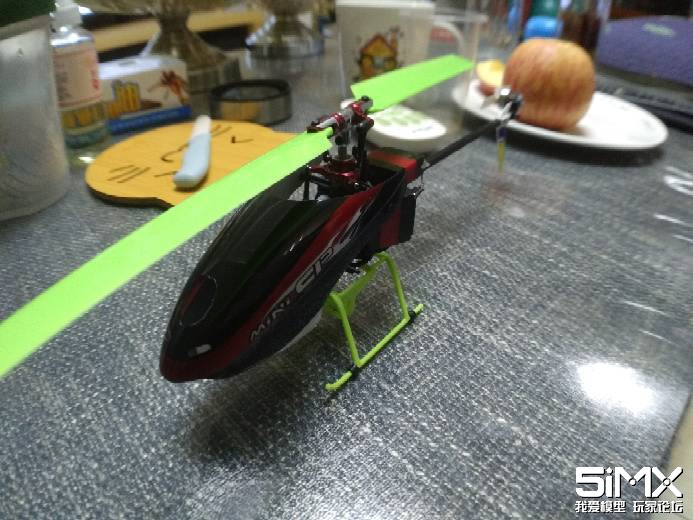

稳妥期间,没有拆grs直接刷原厂电调,采用了穿越上淘汰下来的一颗kingkong 20A,拆掉热缩外皮全部采用漆包线,重量只增加3g多一点点,然后刷了blheli直升机主电机的固件,定速tx模式(油门采用一条横直线,类似好盈 ...
