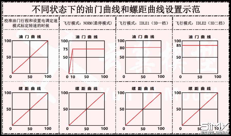

最近好几个刚入直机的朋友问我怎么调油门曲线和螺距曲线,以及电调的定速标定的等问题。 昨天抽空把我个人使用的油门和螺距曲线做了整理,分享给大家,希望能帮助直机新人。如有不对欢迎大家批评指出。

只有3d一档和二档,悬停我觉得不实用就直接去掉了
各种不同的直机,都会在某个转速表现出非常稳定的状态。以前电调没有定速功能时,真正懂直升机的玩家会通过油门曲线和螺距曲线的完美配合,使飞机基本定速在某个转速,但是也有不完美的地方,电池的电压高低会影响转速。现在就不一样了,电调直接检测电机的转速给你定速。这个进步虽然比不上四轴的微电脑控制,但也是非常了不起了!

悬停螺距曲线不是这样的,负螺距太大,会害死新手,操作错误直升机直接拍到地上

为什么3D的油门曲线,两个都有两条线

根据自己的飞机参考这个数据来标定

LZ你这个悬停模式螺距-12-+12?这个可要坑死新手哦!
-12度螺距,新手降落容易顿坏脚架。

不过LZ写的很清楚!这是个人使用!不错!支持LZ!不过新手我还是希望是螺距-2 0 5 7.5 10!油门0-100!这样最起码传统些!

转速标定是需要 油门50  螺距0  带桨在地面标定吗

定速和油门曲线是两码事哦,油门曲线只是个百分比,定速功能简单说就是,例如如果50%油门时候的转速为200 ...
哦哦哦哦,也就是说,定速设置好,油门的线设置好,电调稳定定速。我是33-65-65-65。V4电调,用设置卡设置定速。

定速后油门是直线。这时候调整螺距曲线的目的是什么呢?是保持不掉转?还是让升力随摇杆线性增加?还有就是 ...
油门线拉平是定油门,跟定速是两码事

一直没明白电调定速到底怎么发挥作用的,好像设置好遥控器的线就可以定速了,另外楼主定速偏高呀,我普通65 ...
定速和油门曲线是两码事哦,油门曲线只是个百分比,定速功能简单说就是,例如如果50%油门时候的转速为2000转,但由于负载或者各种原因达不到或者超过该油门比例的转速,这就需要电调或者陀螺仪的定速功能来补偿修正这个转速误差,使转速稳定在2000。
