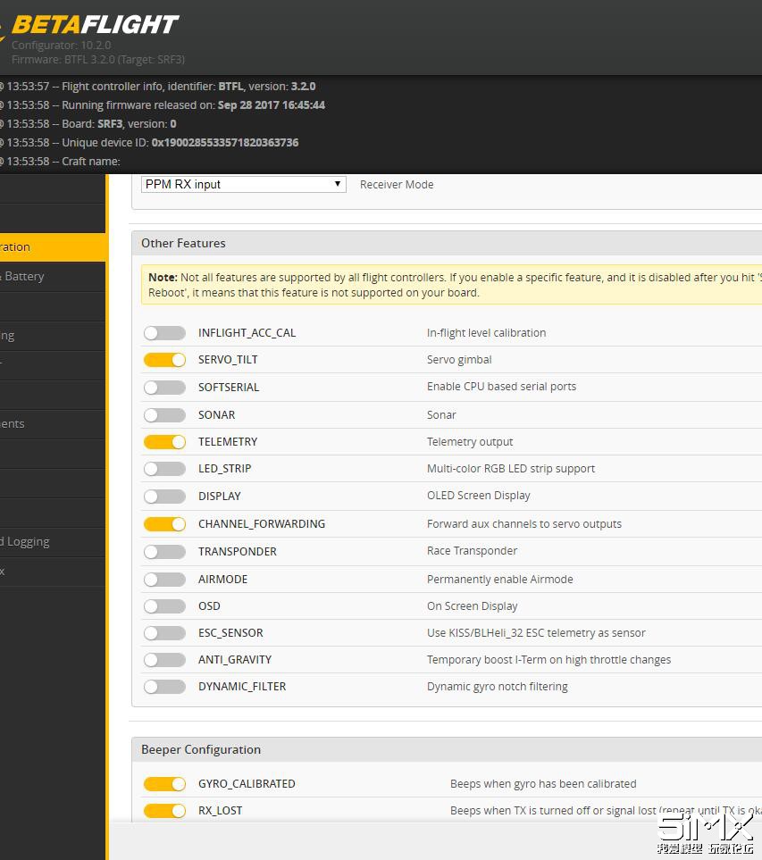

F3 飞控怎么才能控制舵机啊?谢谢

F3标准版飞控,3.2固件,天7控,ppm接收机, 飞控里面我是这样选择的,不知道对不对啊 看了一些网上的教程,好像大概意思是:servo 0-7 是接几个舵机的意思,直接一个的话 就只选择servo 0一行的参数 ...

先用电压表看看飞控舵机输出那里有没有5v供电

servo_tilt我记得是云台舵机,跟舵面没关系,不知道你在config里面机型选的对不对
