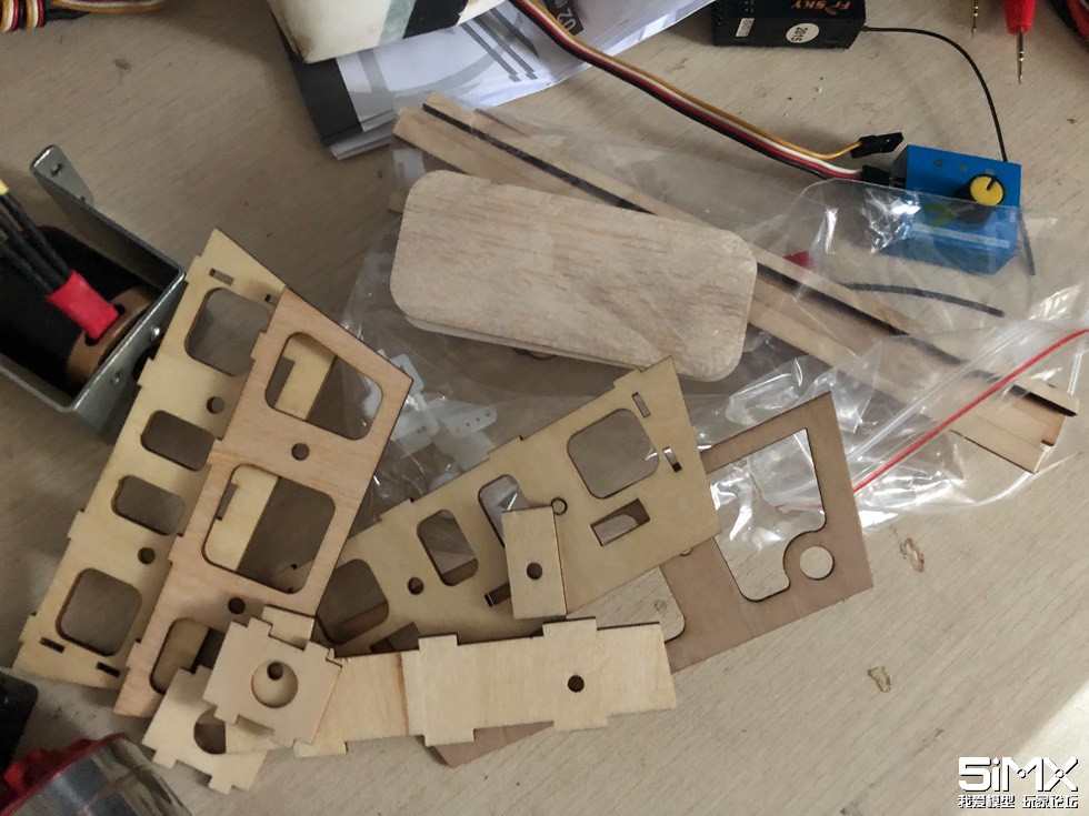

修了四次的天翼30E slick 起落架起落架起落架!
查看数: 5448 | 评论数: 35 | 收藏 7
发布时间: 2018-5-5 14:44
啥也不说了,这飞机最大的缺点就是起落架的固定方式,和某来飞机一样。我们这个飞场,跑到坑洼,还有好多坑。先后四位模友的类似飞机,没有一个幸免于难的。都不来飞了。所以,之后降落都是蛇降,就这样飞了很久。但 ...

m3螺栓螺母,别用自攻,每个脚垫4木片。电机轴上还得垫一个2mm的木片,才刚好。

这样加固后,起落架结实了,但是大力降落可能把机身上的地板摔坏!
好的,我试试,那就是垫每个脚垫5片木片正好了,谢谢!

我也刚订了这架30E,也是这个GA800电机,安装要垫好多,请问楼主用的是自攻螺丝,还是普通带螺母的螺丝?

因为那个起落架太脆弱了,直接加强弄死吧,我的起落架加强后,怎么搞都没坏。以后这类飞机,买回来就加强 ...
我还想加个碳杆斜撑

我的30E今天也跪了。第三次了。
地上真的一点坑都不能有。
因为那个起落架太脆弱了,直接加强弄死吧,我的起落架加强后,怎么搞都没坏。以后这类飞机,买回来就加强。
