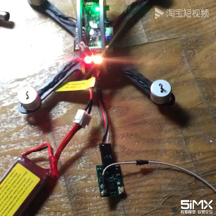

天地飞接收机红灯一直闪,无法对频
查看数: 1309 | 评论数: 6 | 收藏 0
发布时间: 2018-6-7 01:02
接通电源以后红灯一直在闪烁,按钮也不受控制,查一下说明书说是低压红灯闪,但是这都是正常接线没问题啊,电池是满电的2s锂电,飞蛋原装机身,把接收拿到另一架空心杯上链接,完全可以正常对频工作,这个空心杯是1s ...

万用表是要买一个的,基本工具是要配一下呀。不然你没有办法判断问题所在。

不过你要看看飞控上5v电压是自带的还是电调给的,如果是电调给的就抛开这个5v,另外加一个5v模块就可以了。 ...
手头没有电压表,图片是飞控接接收机的线,不知道输出是多少
如果是飞控自带的5v,那你只有用模块单独给接收机供电。地线要和飞控公用。
往事酒吧 发表于 2018-6-7 09:30
如果电压测量电压正常,你就断开接收机信号输出线再试一下。再不行那就是飞控有问题了。
往事酒吧 发表于 2018-6-7 09:26
用万用表测量一下接收机上电压是多少不就明白了
