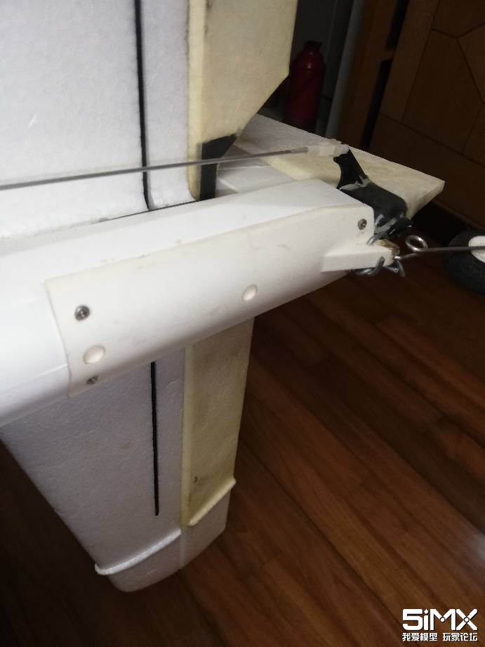

好,我试试看,谢谢各位大师的指导

铝片加AB胶

用废旧的卡片裁剪,用螺丝压上固定,或者买苏27的轮子上的卡子

粘一个轮档进去
钢丝是折好的,轮挡不好穿进去,钢丝扳直了估计要断

睿鹰的尾轮固定塑料孔断了,请各位大师指点修复办法
