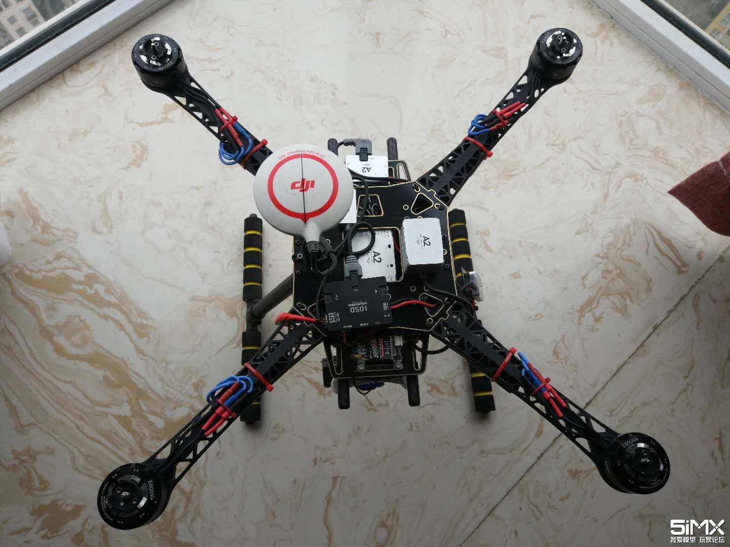

13吋桨,5200电池,2560g,能飞25分钟,很牛叉啊!请问电机KV多少??
400kv
