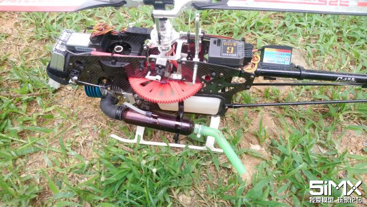

油针不多收点飞不起来,飞起来温度又太高了,一个起落下来排气管就烧黑了,固定支架也烫坏了,这可如何是好,油机发动机就没法低负荷运行吗
