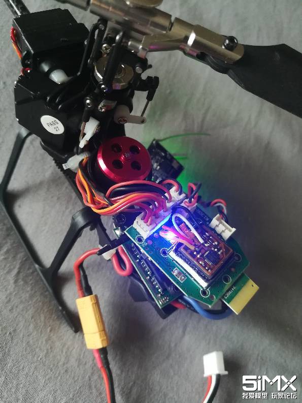

今天上午刚到的飞机,加接收机的时候,双面胶长了,直接粘飞机上,比到剪,结果一剪刀把排线和双面胶一起剪了。。。。。。。。。顿时想砸飞机了。。。。。 不过看了一下那个排线就只有5条线,算了,飞线吧,打开来 ...

这个线很难接吗?无非就是接好后比原来粗一点。如果线够长,每根导线接线的地方可以前后错开,接之前塞进适合粗细的热缩管,焊好后套上热缩管即可。
